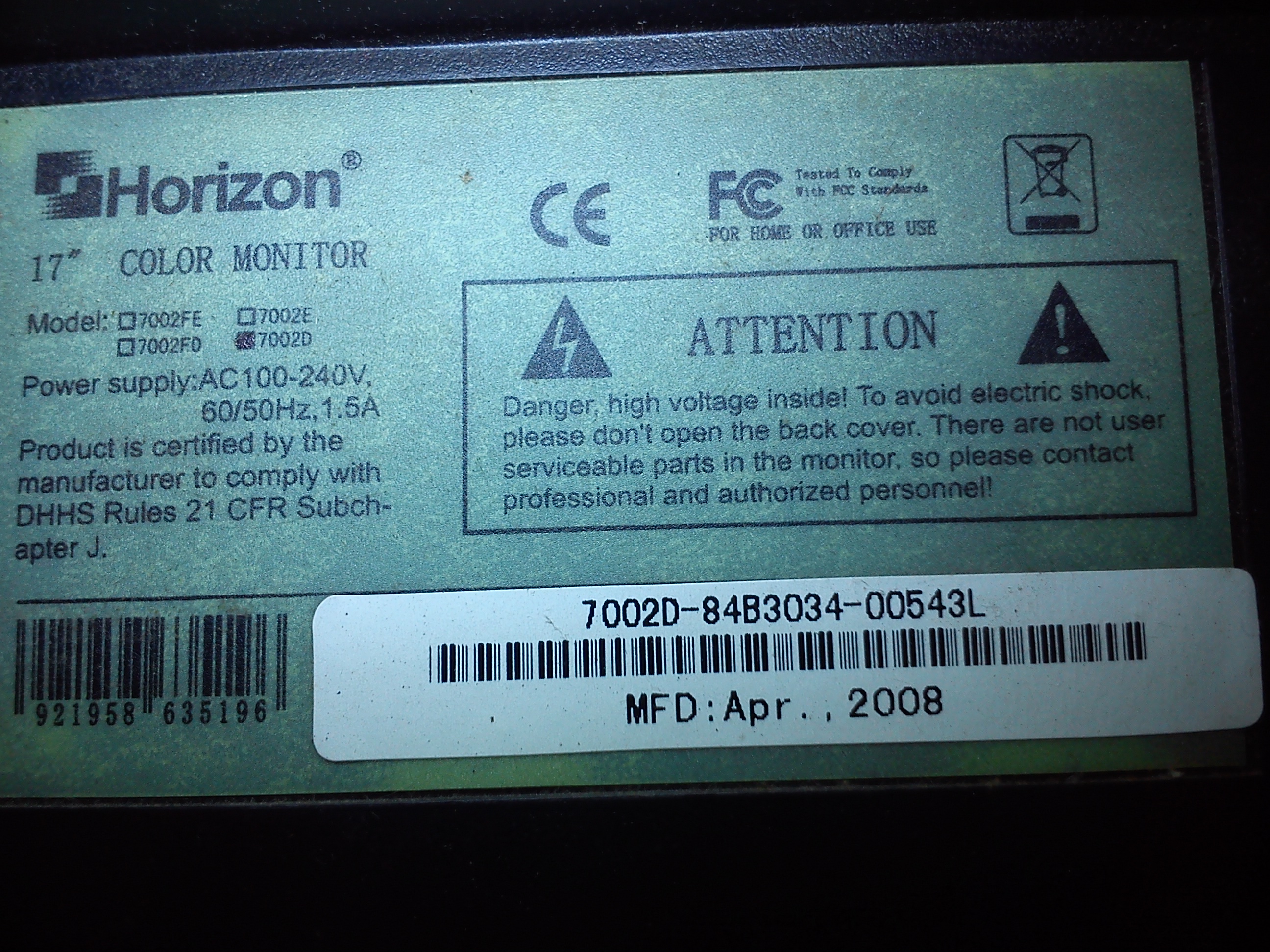

Re: defect monitor crt cu marca Horizon model:7002d
Pot face rost de o schema pentru monitor Horizon crt de 17 inch?Am un scurt( se arde siguranta) si nu pot identifica locul.Multumesc.
Horizon asta trebuie sa aiba un model....este scris pe eticheta de pe spatele lui...daca nu ne dai acest detaliu nu avem cum sa te ajutam.
Deschide un topic nou.
