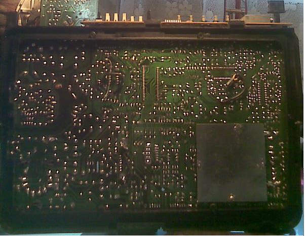

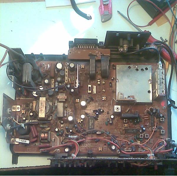

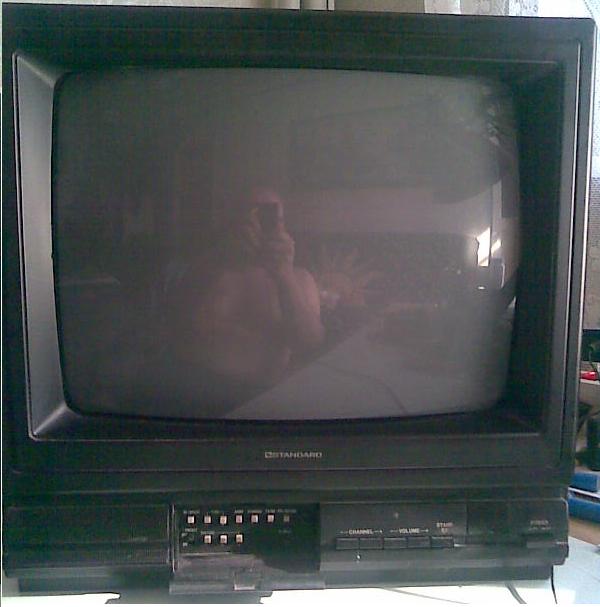

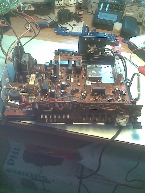

Am atasat 4 poze in speranta ca cineva isi va da seama de sasiu. Imi pare rau ca nu am putut posta poze cu o definitie mai mare, dar nu merg incarcate. Ii multumesc lui nicumicu, dar schema nu se potriveste cu ce am eu. Cat despre ce spune BUGHIU tensiunile furnizate de sursa par in regula, sunet nu este si cele doua componente se afla pe circuitul care pleaca de pe pinul 7 traf linii. Dupa ce tensiunea este redresata si filtrata cu un condensator de 2200micro/25v, este culeasa de rezistenta care o banuiesc a fi devalorizata, apoi este stabilizata de dioda zener pe care am gasit-o in scurt dupa care pleaca la mai multe etaje. O schema ar fi nemaipomenita.

Am avut placa asta la reparat ,ceva tv.Tatung,dioda dusa este stabilizatoare de 12v si merge adaptat cu succes un CI stabilizator7812 facand fata curentului consumat de etajele din tv.
