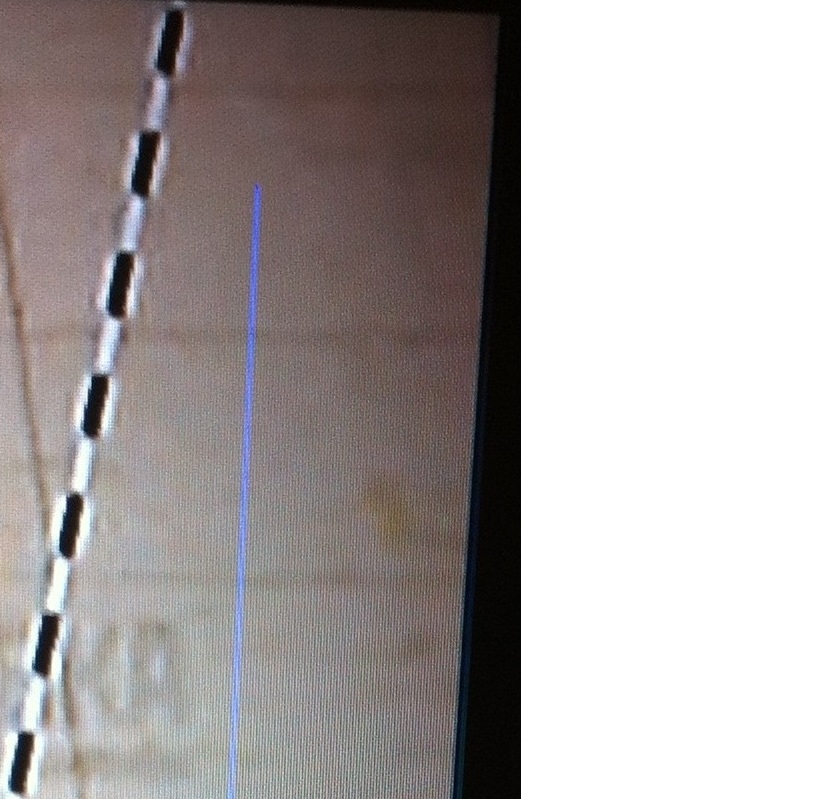

Buna, ma puteti ajuta cu sfaturi va rog ? Mi-a aparut acea linie pe Tv, atasat poza. Tv-ul are cam 4 ani. Mai pot salva aparatul prin reparatie, sau cam atat rezista ?

eu cred ca este o problema a display-ului

Puteti sa curatati conectorii si panglicile de la LVDS la panel,dar 90% este defect de panel. /33/
