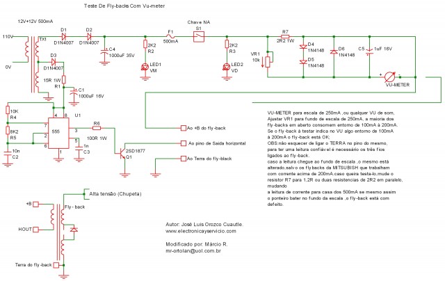

Am realizat montajul cu leduri, primul din topic si nu sunt asa de entuziasmat de el fiindca nu da raspunsuri concrete mereu, adica trebuie sa ai si un traf care sti sigur ca este bun si sa-l compari cu cel de testat. Atasez un fisier cu un montaj de tester, care mie imi pare interesant si merita experimentat.

Sunt de acord cu dumneavoastra, dar ce facem atunci cand avem un tv cu traful defect sigur si mai avem un sasiu care contine acelas tip de traf sau echivalent, dar nu stim daca este bun sau nu, ne riscam sa-l plantam si poate stricam mai mult sau il verificam, daca avem la indemana un ,,dispozitiv" ca cel prezentat si daca ne ,,spune" ca este bun il montam. Eu unul as opta pentru varianta a doua.

1)@mihaib Schema pe care ati prezentat-o o am in lucru ,e aproape de finalizare dar m-am apucat de mai multe treburi o data si am abandonat o perioada.Daca o termin zilele astea pun si o poza aici. 2) @ADMIN Referitor la "Verificarea componentelor din baleajul H. Atentie la tv-urile mai vechi gen Daewoo, Golstar.....daca prezinta urme ca si cum ar fi ud tubul in jurul bobinei de deflexie si se constata un consum exagerat in blocul BH, 99% bobina de deflexie H este in scurt. In timp, substanta respectiva (care nu stiu ce este), ataca email-ul de pe bobinaj, se produc ceva descari si bobina intra in scurt. Nu de putine ori depanatorii neexperimentati dau vina pe traf." aici de multe ori iese fum si ne putem da seama sau montam o alta bobina de deflexie de proba afara .
