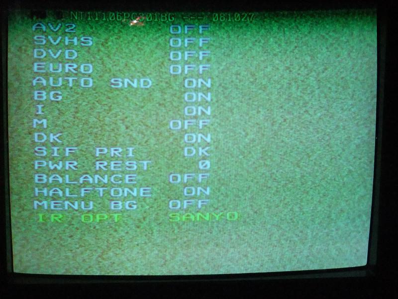

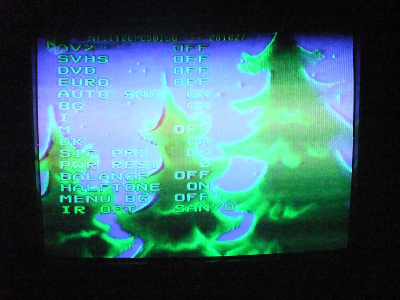

buna seara si la multi ani tuturor.am reusit sa fac imaginea sa apara la tv-ul de mai sus.pentru asta am schimbat cei trei tranzistori de pe placa tk cu unii recuperati de pe alta placa,cu toate ca cei vechi dadeau bine la masuratoare.am schimbat si condensatorul de filtraj al tensiunii de 180 de volti.am o imagine cam stearsa,cu putina lumina,iar din screen nu pot sa dau prea mult pt ca apare cursa inversa imediat.problema este ca imi apare un meniu pe ecran,cu sau fara cablu tv .presupun ca este din meniu service. nu pot iesi din acest meniu,nu merge nici un buton de pe tastatura lui .am pus o memorie goala si tot apare meniul,dar nu mai prinde acel post tv,singurul de altfel ramas in memorie.presupun ca acest post se afla in mijlocul benzii,pentru ca am masurat 15 volti pe pinul Vt al selectorului.va rog sa imi mai dati un sfat si poate aveti un dump,sa incerc sa rescriu memoria, sa vad daca iese ceva.pana acum nu am mai intalnit acest defect si nu stiu ce sa-i mai fac.tensiunile pe placa sint normale.atasez mai jos doua poze. sa auzim de bine!
Re: tv westwood HA521NF-B
incearca sa deconectezi tastatura (trebuie sa gasesti un traseu comun butoanelor care duce la procesor)....
o sa fie cam greu cu dump-up pentru acest tv.
dupa cum arata si pe ecran procesorul este NT11106pc301BG care probabil este si in varianta TDA
din sapaturile facute nu am gasit nici un rezultat.

am deconectat tastatura,care este pe o placuta separata si are o fisa cu 2 fire.pacat ca nu am telecomanda,poate asa iesea din meniu.va multumesc pentru deranj.
Incercati cu acest dump: http://www.fileshare.ro/e2914276 , s-ar putea sa va mearga.
adresa este gresita.....poti sa-l pui aici...ocupa foarte putin spatiu, dar pune-l intr-o arhiva rar ca altfel nu-l ia forumul.
Dump Westwood
westwood_us2199_tda11156psn33.ace
