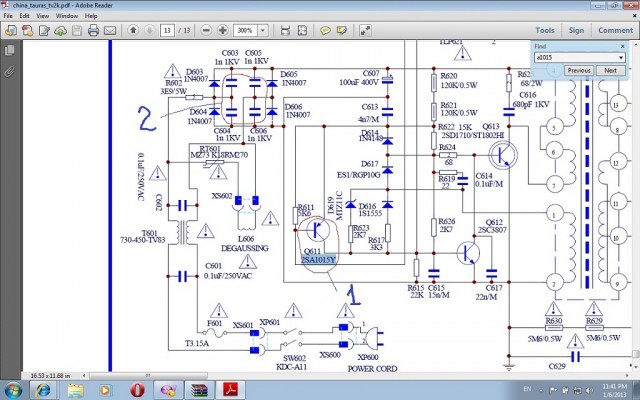

sa incerc sa schimb ce este incercuit ? va multumesc
Re: tv zander ft2105d nu mai porneste
este bine a fi schimbat mai ales tranzistorul, dar ma tem ca nu este suficient....trebuie verificat si Q613, R620, R621 (pentru inceput).
s-a rezolvat .. primul tv reparat .. am schimbat tranzistorul Q611 A1015 cu unu A1013 si rezistenta R621 120k/ 0,5w ... sunt incantat ... de merserie sunt electrician dar imi place sa imi bag nasu in toate ... mii de multumurii celor care m-au ajutat..
