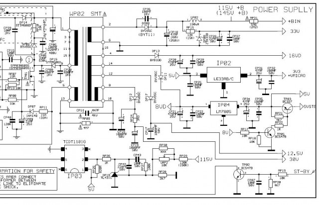

tv orion model p2135mt .la pornire din stanby ledul rosu se stinge dupa care iar se aprinde.tv nu porneste.tensiunile in stanby sint normale,la pornire cad cind se stinge ledul dupa care isi revin cind ledul se aprinde.pe bec becul arde iar tensiunea este de 115v pe bara b1.tda9351ps-tda8356-tda16846.va rog o sugestie.

Re: tv orion
Pune becul in locul finalului linii, dai on si cu becul aprins vezi daca ai toate tensiunile corecte la iesirea din sursa.

daca pun un bec de 40w se apride la pornirea tv.iar daca pun de 75wsursa se blocheaza la pornire.insa daca pun becul de 75w dupa ce pornesc tv becul se aprinde
Re: tv orion
pai si tensiunile cum sunt?

daca becul este aprins toate tensiunile sint bune.115v-13v-10v
Re: tv orion
cea de 5V?....cea de 3,3v?

cind arde becul tensiunile sint normale peste tot. numai ca la pornire tv se inneaca.tensiunea recuperata cea de 8v pentru jungla,la pornire in loc de 8v se ridica doar la 5v.eu repar tv,dar va cer sfatul la probleme delicate.
Re: tv orion
Problemele delicate dau batai de cap oricui sa stii. Pune finalul linii la loc, masoara ce ai pe CD04 (pin 4 trafo) exact in momentul in care pornesti tv-ul. Am intalnit la un sasiu gen PT, din cauza ca etajul final video nu functiona nu pornea sursa (din cauza asta te-am trimis prima data la finalul video). Cred ca asa este si aici, ceva nu consuma iar sursa intra in protectie.

la pornire tensiunea din cd o4 este de 100v
Re: tv orion
pune o rezistenta de 10-15 kohmi/5W pe C-ul de pe bara de 115v si vezi daca porneste

i-am pus o rezistenta de 12k,tensiunea din stanby ia scazut cu 2v de la 120 la 118v,iar la pornire la fel se ineaca.am tras concluzia ca transf.de linii,nu-mi furnizeaza la pornire tensiunea recuperata de 8v pentru jungla,care in conditii normale trebuie sa fie de minim 7,4v.transformatorul imi da doar 5v la pornire
Re: tv orion
Cat ai pe CD24 (pin 7 trafo linii) in prima secunda cand pornesti tv-ul. Astfel ne vom da seama daca iti pornesc liniile.

cd24-5v
