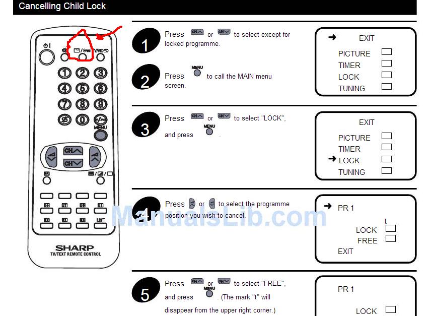

apare o cheie pe ecran si daca dau sa intru in meniu apare cod pin cu 4 de x nu pot sa fac nici o comanda
Re: tv sharp model 37AT-25S
iti trebuie telecomanda originala care are un buton cu o cheie....dupa care urmezi pasii din imagine. nu a fost prins si ultimul pas complet in imagine dar este intuitiv.

dar acei pasi de urmat cu tlc.sunt cu memoria lui sau cu acel damp trimis sa scriu alta memorie ca beleaua este ca nu am tlc.originala am una luata de la rusi dar cu memoria cu care a venit tv-ul cu aceasta telecomanda pot intra in meniu cobor pana la programe sau la cheie sau la orice caracter aparut in grila de meniu si daca vreau sa sa modific orice carcter din meniu apare cod pin cu cei 4 de x unde gasesc o telecomanda compatibila sa pot sa-l deblochez va multumesc.

cer scuze ca m-am grabit si am deschis alt topic am gasit telecomanda care ai puso pe forum acum va rog spuneti-mi cum pot intra in meniu servis ca este imaginea marita pe verticala va multumesc.
Se apasa simultan tastele V- si P+ de pe panou si se porneste de la butonul de retea. Memorare cu power.Codul PIN se poate afla intrand in service mode si apoi in NVM accesand adresele: C6,C7,C8,C9.Codul este pus la aceste adrese in acesta ordine,se va citi numai a doua cifra de la fiecare adresa.Succes!
multumesc ff. mult am dezactivat si am rezolvat problema tv.ul finctioneaza normal acum pe norma noastra .
