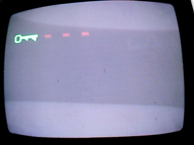

revin din nou cu acelasi subiect.dupa ce am reparat sursa si am toate tensiunile bune pe ecran imi apare o cheie dovada ca ar fi blocat.nu am telecomanda.problema ar fi:ce telecomanda ar trebui si cum intru in menu sa-l pot debloca.multumesc anticipat.
Re: schema universum
Incercati cu V+,V- apasate simultan de pe panou si pornire din butonul de retea.Succes!

domnule Andrasoni am incercat dar nu vrea.cam asa arata imaginea.de pe ponou nu functioneaza nicio comanda dar tensiunile sunt bune.
incearca si cu P+, P- apasate simultan....ar trebui sa mearga

sa stiti ca a mers cu pr+pr- simultan de pe tabloul frontal.multumesc mult si sanatate domnule admin.
Am retinut eu ceva, dar nu am retinut bine..., adevarat este P+, P- simultan.
