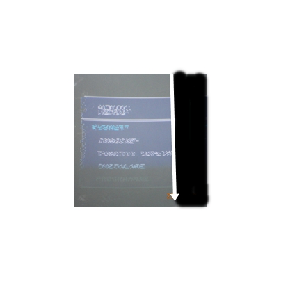

La un MIRIA cu sasiul 11ak30.Imi apare o dunga in verticala(de sus in jos)in parta dreapta.Citeodata dispare.N-am gasit nimic defect.

Pune o poza cu dunga te rog. Nu trebuie umblat in service pentru acest lucru. In pricipiu trebuiesc refacute toate lipiturile in zona trafo linii - baleaj vertical - baleaj orizontal.

cam asa arata.(daca reusesc sa pun poza)
citeodata dispare dunga
Re: Meniu service sasiu 11ak30
Mda, din moment ce apare aleator insemna ca undeava este un contact imperfect, cel mai probabil o lipitura rece.
Se intoarce placa cu piesele in jos, se porneste televizorul si se bate relativ usor cu manerul unei surubelnite in placa in diverse zone pana se manifesta defectul (bineinteles te uiti la ecran in oglinda)
In zona descoperita suspecta se bate din ce in ce mai usor in diverse puncte pentru o localizare si mai precisa.
Se trece la refacere lipiturilor in zona respectiva.
Zona cea mai suspecta in cazul tau este zona junglei (STV2248), prefinal linii, baleaj orizontal.
A! sa nu uit, schimba preventiv condensatorul de 10uF din baza BU808.

Am schimbat c-ul asta ptr.ca a fost BU defect.Am procedat cum zici,dar nu a dat semne de contact rece.L-am oprit-pornit si a disparut dunga.Mai studiez situatia.(am dat la client inapoi tv-ul)De aia am pus poza reconstituita.

daca ati inlocuit bu808 cu c5388 inlocuiti r639-4,7k cu valoarea de10k si defazarea va disparea
