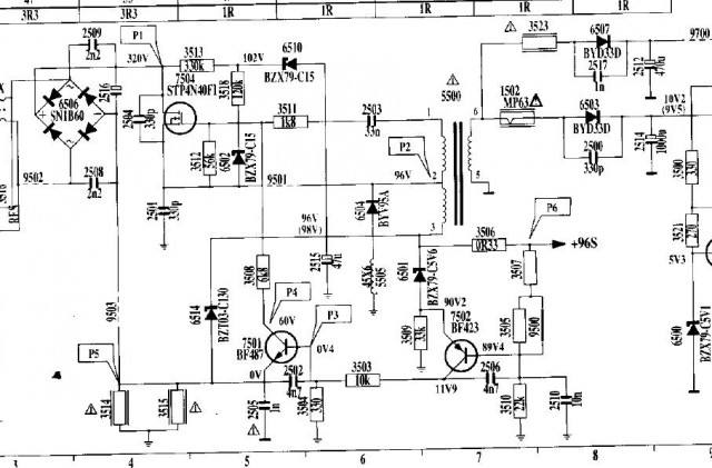

sursa tv philips sasiu L6.AA nu porneste am 300v pe ceul de alimentare si atat nu face nici macar st-by mort complet am schimbat fetul ,rezistentele de 1ohm nu da nici un semn de viata ma puteti ajuta cu ceva solutii de unde sa incep va multumesc.

schimba si integratul.....verifica sa nu ai scurt in secundar. posteaza si rezultatul....ai lasat multe subiecte pe aici "in fir de par"

Schimbati din oficiu(masurat, poate arata bun) T7505(BC337 sau BC548).Succes!

am schimbat si T7505 se aude un zumzet in sursa daca masor pe U1 am 21v nu stiu ce sa mai schimb.

Scuze, am zis ca are integrat in sursa. Verifica sa nu ai scurt pe bara de 96v sau pe celelalte doua tensiuni din secundar. Daca nu, verifica tot in primar......sunt cateva componente.

am rezolvat problema cu sursa rezistenta 3507 1K2 era imtrerupta am inlocuito si sursa a pornit va multumesc iar cel cu baleajul l-am dat la gunoi se poate inchide si acel topic
