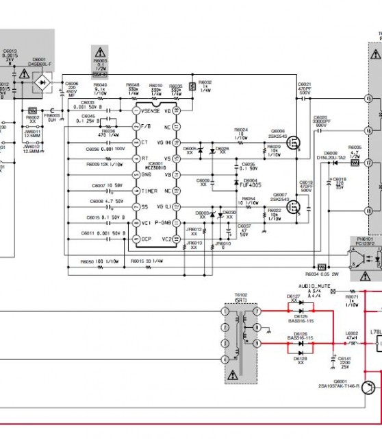

M-am gandit sieu la primarul sursei dar , daca era ceva nu mergea la proba cu becul . Atasez schema sursei , poate o vedeti altfel decat mine .
Nu pot incarca

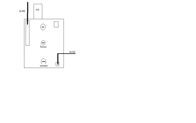

Am inlocuit traful de linii . Am comandat un FBT40835 . Original nu am gasit , nici HR .Tv functioneaza , comuta canale , regleza volum , dar ecranul e albastru .
La cest trafo sant doua orificii ptr Ug2 . Nu stiu care e bun (a venit fara al doilea fir ) . Un orificiu e in partea de jos , unul in partea de sus . Acesta de sus , a venit astupat cu un dopulet de plastic .
L-am folosit pe cel de jos , si nu pot regla UG2 , mai mare de 405v . Am inteles ca trb vreo 650v . L-as folosi pe cel de sus , fiindca regleaza de la 300 la 1200v (nu l-am conectat) dar nu vreau sa fac vreo prostie .Am dat 178lei pe el .
Cum e bine ? Ati mai inlocuit FBT40835 ? Cum a-ti procedat ?
Multumesc
Am atasat si un desn facut la repezeala . Sant trei pot de reglaj , pe cel de sus nu scrie nimic .
Multumesc
