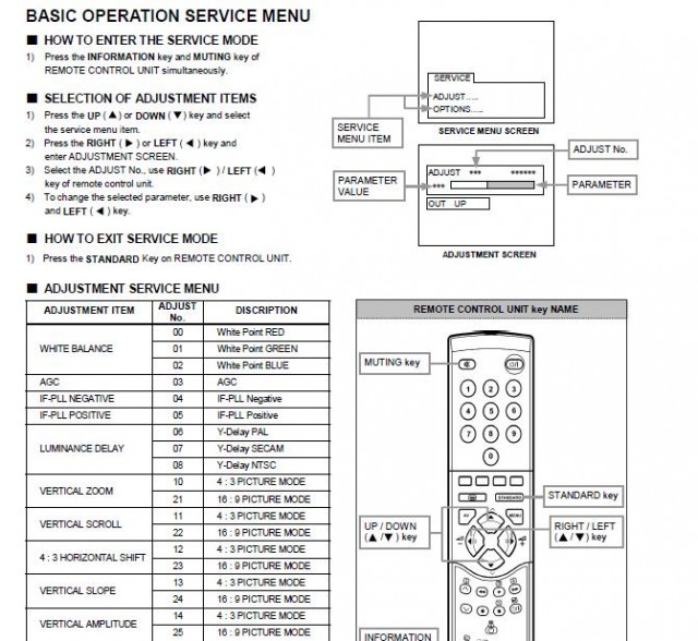

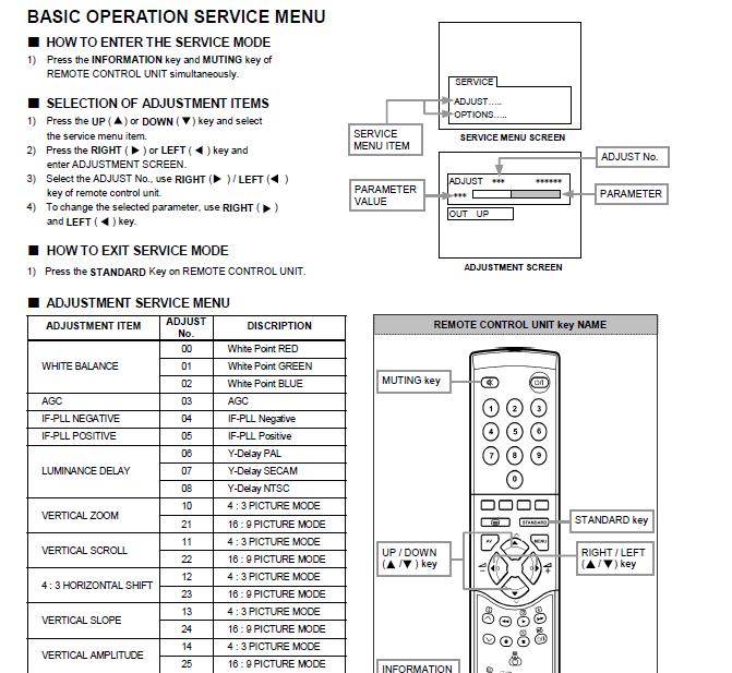

nu pot intra nici asa in meniu servis(tv este un JVC CRT)sasiu 11ak19y11
Re: SASIU 11AK1911
Re: SASIU 11AK1911
Ai telecomanda originala?....altfel e cam greu.....apesi simultan butonul info si mute
Re: SASIU 11AK1911
"7 4 2 5" ?( eventual 4725, dar asta este varianta pt. soft Vestel).Cam "pe langa" subiect..., varianta corecta de service este cea postata de d-l administrato( pt. soft JVC) si trebuie telecomanda adecvata si poate ne spuneti si ce probleme are tv-ul,nu?

buna ziua ....cind mi-a adus tv la reparat avea probleme cu memoria(cind pornea... ecranu albastru si in partea stinga a ecranului scria P24MEZO..ceva de genu,nu reactiona la conectarea antenei)...cu ajutoru lui nicumicu (ma ajutat cu dumpu) sa rezolvat tv dar are imaginea un pic micsorata pe verticala....si nu puteam intra in meniu servis( nu stiam cum) si cred ca ultimile doua variante sunt potrivite .....multumesc
