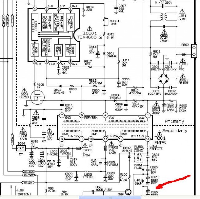

buna, am schimbat in primar si secundar, (c808,814,828) c827 nu il gasesc pe placa, releul se aude cand dai on dar apoi nici unn  semn, ce sfat imi dati?
						Re: sasiu pc31a
C827 este in secundar pe bara principala B+.....despre celelalte tensiuni din secundar ce poti spune? cum sunt? Daca nu masori nimic nu te putem ajuta.

caut de mai bine de o ora si nu gasesc c827
