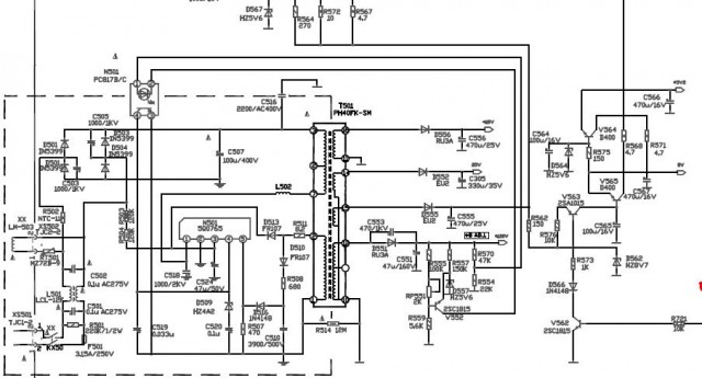

Buna seara prieteni va rog un ajutor cu o schema pt acest TV
Este echipat cu:TFA9842AJ sunet ,TDA4863AJ bv vertical,si jungla TDA11156PS/N3/3 .
Problema este cu sursa , a fost jumulita de un "mester stie tot"si lipsesc 4rezistente,
o dioda si un STR ori altceva????? cu 5 pini. /207/

Re: TV AKAI CT2109ASS
Vezi daca seamana sursa asta.

dan-a2 scrie:Sasiu ETE 3 : http://www.girlshare.ro/3640114.5
Da este OK /202/ de-si adresa ''www.girlshare.ro'' /6/ era sa ma induca in eroare. multumesc mult. /46/
