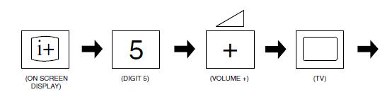

Schema este aceeasi pe care o am, multumesc oricum, iar azi am pornit tv-ul si in nici o jumatate de minut a aparut imaginea, dupa ce l-am oprit iar, a trebuit aprox.doua minute sa-i apara. La inceput cand il conectez la priza, sta pe verde ledul cam 10-15 sec. dupa care incepe sa se aprinda de cinci ori rosu-verde apoi sta pe verde ca 3-4 sec. si o ia din nou cu rosu-verde tot de cinci ori si tot asa chiar si dupa ce apare inaginea. Deci indica un cod de eroare sau este altceva? Tv-ul este Sony model KV29CS60K.
Re: TV Sony kw 29cs60k
Da este eroarea E5.....incearca un reset.....intri in service cu secventa de mai jos (incepi cu tv-ul in St-By), va aparea meniul TT....formezi 80 si dai OK....repornesti TV-ul
Incerca si un reglaj optim UG2.

Va multumesc, am sa incerc acum, dar pana la rezultat v-as ruga sa imi spuneti ce este reglaj UG2?
Nu stii ce-i UG2 si te-ai apucat sa repari un Sony?.....UG2=tensiunea pe grila 2 la tub....se regleaza din potentiometrul de jos de pe trafo linii.

Intr-adevar este primul pe care il repar dar stiti cum se spune ca orice lucru are un inceput, sper ca nu va suparati pe mine pentru atata. Credeti ca din cauza acestei tensiuni are imaginea inchisa ? Este ca si cand una din culori nu functioneaza normal sau tubul este "obosit". Am sa incerc si asta. Am vazut pe telecomanda ca nu este butonu (I+) dar on screen se face cu un alt buton si anume (?) dar cand apas pe tasta (5) porneste tv-ul deci butonul (?) nu este bun. Telecomanda este originala.
