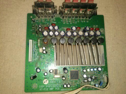

Salut,in urma cu 2 zile ascultam muzica in surdina si deodata s-a oprit subwooferul,iesirea de joase din sistem.L-am oprit l-am aprins iar nimic,toti satelitii functioneaza corect,mut de pe aux pe tuner nu se aude,probez wooferul la alta iesire merge,dar pe iesirea de joase nimic.
L-am desfacut,m-am uitat dupa cond umflati ceva,nimic,nu s-a auzit nimic nu a puscat nimic,doar s-a oprit din senin,nu mi-a zis nimic de protectie,este wooferul original.Inainte sa-l carcasez am atins din greseala +ul de la iesirea wooferului pe carcasa si am primit semnal in woofer normal cum era inainte.Problema este alta,daca las 10 minute la volum mic,mi se incinge bobina se simte cand ma apropii de mijlocul difuzorului.De la ce ar putea fi?

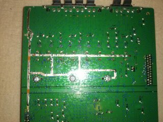

Mai jos am urcat 2 poze cu pcb-ul care amplifica asa scrie pe ea,dati si voi o geana.Multumesc
Din prima poza iesirea pentru woofer este cea din stanga
Iar in a 2-a poza este cea din dreapta

daca s-a incalzit bobina difuzorului e de rau....poti sa-ti iei adio de la el.....cel mai probabil finalul woofer-ului este defect.

Pai componentele ACTIVE se defecteaza in doua feluri : scurtcircuit si intrerupere!! Probabil initial cand a ''tacut''singura partea de woofer era vorba de intrerupere in final,iar acum cand faceti masa ,refaceti circuitul dar ....fierbe bobina de la dif din cauza ca finalul NU mai functioneaza corespunzator !! Vedeti daca din finalul woofer pe iesirea spre dif aveti pe ambele terminale tensiune continua si cat?!?!

De regula aceste sisteme folosesc CI duale alimentate simetric, in situatia de fata o parte din final este compromisa si ai un defazaj de 180 de grade in loc de 360 .
Inseriaza cu difuzorul un cond de 2200uF/25Vcc si asculta semnalul audio , daca este distorsionat la volum mediu schimba finalul audio .(asa cum zicea si Adminul , difuzorul cred ca este compromis datorita trecerii unui curent continuum prin bobina mobila.) /6/
