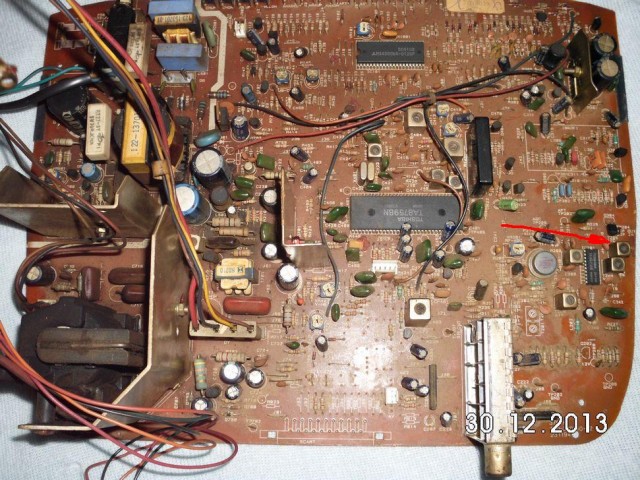

Eventual pune o poza clara cu zona TA8759BN poate o identificam.

Am sa incerc sa fac ceva poze si sa le postez.Oricum,multumesc frumos!

mi-ai blocat casuta de email cu pozele alea.....nu ai auzit de program de micsorat imagini?
regleaza fin bobina marcata in imagine.....scrie langa ea AFC

Am reusit!Acolo era,,buba''! Multumesc mult de tot pentru ajutor si scuze pentru neplacerile pricinuite de un ,,meserias'' ca mine
