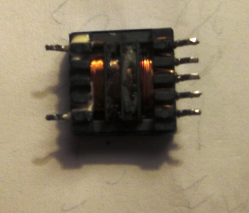

Am verificat trafo invertor, suspect fiind pentru ca in secundar avea doar 107 ohmi, l-am dat jos si intradevar se vede clar ca secundarul este ars/scurtcircuitat. Problema este ca nu prea cred ca am sa gasesc un astfel de traf (miezul are 15/15/4,5 mm), iar de rebobinat nu stiu daca sa indraznesc.

Eu zic sa incercati, ma-i intai procurati un miez asemanator poate nu reusiti sa-l recuperati pe acela dupa aceia notati sensul infasurarilor urmatorul pas este sa masurati diametrul conductorului din bobine cat si lungimea lor,in acest fel scapati de numaratul spirelor este c-am ''empirica''metoda dar eu va urez succes /206/
