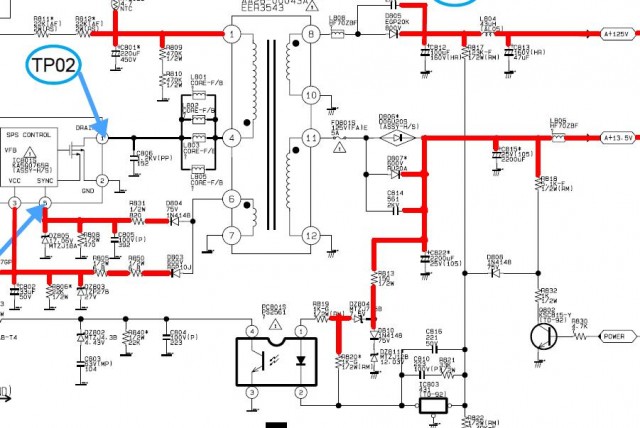

defectiune ; sursa de alimentare buna in primar ,la iesire in secundar am o tensiune lipsa din ciopar ma puteti ajuta cu schema lui .

sasiul??....ar trebui sa fie scris intre pinii trafo linii

Sa fie asta de aici:
http://www.electronica-pt.com/index.php ... n/id,5058/
Re: tv samsung
Aveti aici schema, este sasiul KS9A.Cred ca este si ceea ce a dat d-l Darius, acelasi sasiu.
- samsung_cz21m163nzxxeh_cw21m163nzxxec_ch_ks9a.rar
- (3.68 MiB) Descărcat de 321 ori

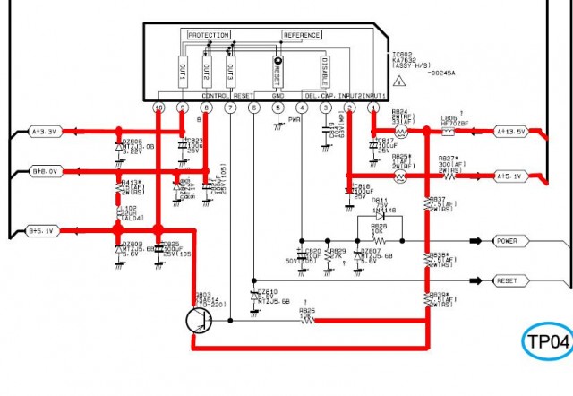

nu stiu ce are, tensiune in b+ 135v, iesire din secundar am 8v trebuia 12v am mers pe fir dar nu-mi pot da seama ce are defect. cand il pornesc da sa se aprinda ledul apoi se inchide inmediat. daca aveti vreo ideie cam ce ar putea fi ajutati-ma ca chiar nu stiu ce sa mai fac. mersi mult.
Re: tv samsung
Scoate L804 din montaj si pune bec de 60w peste C812......spune cat ai pe bec si pe bara de 13v
Re: tv samsung
be bara de 13 v e problema am 8 v , acolo se imparte trnsiunea ;
- o data la bobina de excitatie care vine la t final de linie
- o data la ci ic 802 (ka 7632).
daca decuplez bara care duce in b tranzistorului final tensiunea ramane de 8 v.
daca decuplez bara care alimenteaza ci 802 tensiunea revine la 13v.
la bara de 125v am cuplat si becul de 60v si se mentine tensiunea.
parerea mea este dar nu stiu sigur s-ar putea sa fie c.i. 802

"Bobina de excitatie" se numeste trafo driver......Posibil sa fie IC802 dar in acelasi timp poate sa fie un scurt pe una din tensiunile produse de el..5,1v, 8v sau 3,3v.....procedeaza la fel prin eliminare.
Re: tv samsung
un inlocuitor pentru c.i imi puteti spune ca originalul nu il gasesc in comert la noi , ei mi-au dat inlocuitoare dar nu sunt sigur de ele ca am mai luat asa si s-au ars pe loc. mersi mult de ajutor.
Re: tv samsung
Nu are inlocuitor.....cauta cu Google "ka7632 pret" si ai sa gasesti din start in cel putin patru locuri.
Ai intrerupt pe rand cosumatorii de pe tensiunile de pe iesire?.....poate integratul este bun si exista un consum exagerat pe una din tensiuni.
Re: tv samsung
intra tensiune in el de 8v dar la pinii 8,9,10 nu iese nimic si se incalzeste foarte tare
banuiesc ca este intrat in scurt ca am declupat pinii 8,910 si tot in scut sta si nu scoate nimic.
pe gogle gasesc c.i dar trebuie sa fac comanda de o anmumita val. apoi mai trb sa platesc si curieratul
dar daca nu exista alta varianta nu am incotro ca e tv lui sefu
