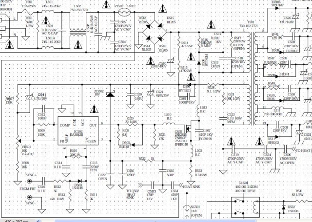

buna-la acest monitor ledul palpaie si se aude un ticait slab de la transformatorul t501. lipsa tensiuni in secundar.ce ar trebui sa mai verific? multumesc.

Ca sa putem spune "ce sa mai" verifici ar trebui sa spui ce ai verificat pana acum.....incepe cu electroliticii din sursa.
Atasez schema.
Proview_98E ( 720--722--769--772--778--786 ) Series=MAG 786PF.pdf

buna ziua-am verificat tensiunea la c504,lipsa tensiune,doar pulseaza acul indicator.am verificat si celelalte tensiuni din secundar,nu indica nici o tensiune.
Re: monitor proview 786N
C504???....Hm....cred ca esti un alt depanator problema....masoara daca ai cam 300v pe C510....inlocuieste integratul IC502.

la c510 tensiunea e de 200v,pentru KA3842A este vreun echivalent?
Trebuie sa ai 300v pe C510...masoara direct pe bornele lui, altfel inlocuieste-l.....mai merge si UC3842 (se gaseste pe toate drumurile si este ieftin).
