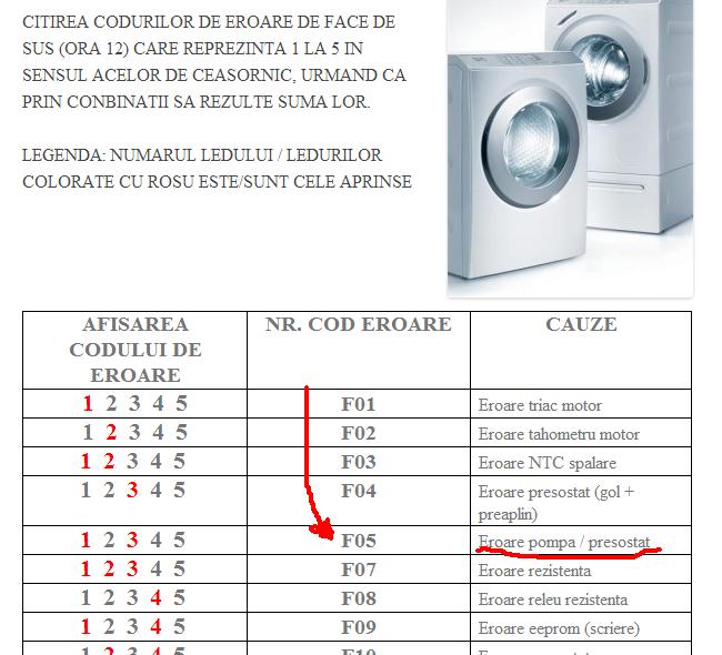

Care leduri se aprind? Incepi de sus (ora12) si numerotezi in sensul acelor de ceasornic 1,2,3,4,5 .....spune care din ele se aprind.

deci...masina de spalat are 4 leduri pt functii speciale de la stanga la dreapta se aprind primul(timp) si al3.lea (pt calcat usor)...
Re: indesit wil 105
Cel mai probabil eroarea F05

" in cel mai fericit caz, memoria alterata sau defecta(24C64 cred)", dar eroarea de eeprom este LED-urile 1 si 4.
