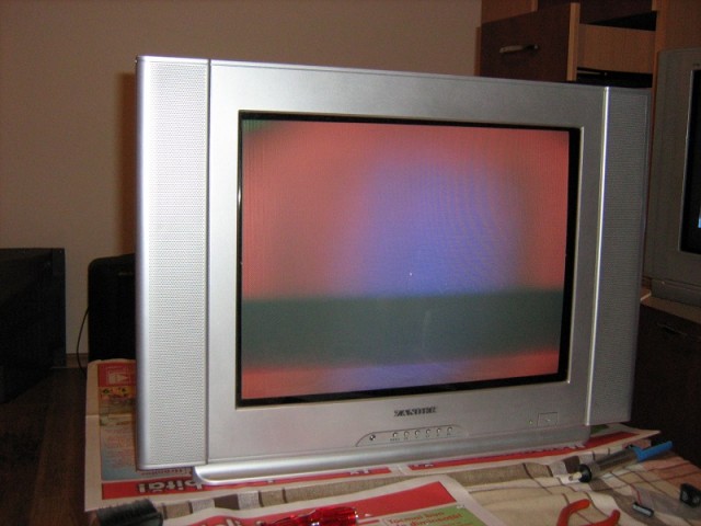

Buna ziua!Am un tv ZANDER ft2105d cu sasiu t2s28(02),jungla STV2246h...sonorul venea dupa aproximativ 2 min. de la pornire si am schimbat c 639 470u/25v care era unflat...dupa un timp au aparut pete de culoare pe imagine si am schimbat rt601-mz72 9rm270 cu 2 pini cu unul mz73 cu 3 pini pentru ca nu am gasit altfel si pinul din mijloc nu l-am conectat si acum am o imagine (fara semnal) ca steagul japonez cu alte culori...disc albastru la mijloc pe fond rosu...ma sfatuiti ce e de facut va rog?

Foloseste pinii intre care ai rezistena cea mai mica fata de cel din mojloc (aprox. 20-30 ohmi....depinde de temperatura).

Multumesc mult! Functioneaza perfect.
