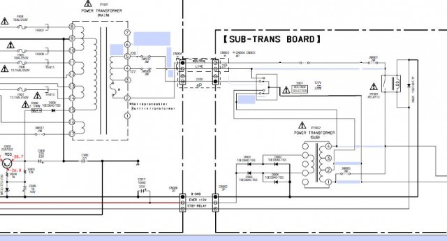

Buna ziua , am o combina muzicala marca sony model mhc-rg444s care nu mai porneste . Ledul de power clipeste , am tensiunea de 10V , si tensiunea de 4V dupa ci stabilizator . Controlerul este LC876964C-53V8-E . Detin si schema combinei .
Rog pe cei care au mai depanat astfel de combine si au intalnit acest defect sa ma ajute cu o parere , sa stiu daca mai merita sa o repar , caci daca este controlerul nici nu stiu unde si daca mai gasesc .

Verifica siduranta intre pinii 2 si 3 la transformatorul PT901....verifica continuitatea infasurarilor intre pinii 3, 4, 5 la acelasi transformator. Releul RY901 conecteaza cand alimentezi? (ajung 220v intre pinii 2 si 5 ai traf-ului?)
Vezi si in secundarul acestui traf sunt mai multe sigurante.
Re: Combina sony mhc-rg444s
Toate astea le-am verificat , nu cupleaza releul ry901 . Nu cred ca problema este din blocul de alimentare , cred ca din panoul frontal este problema , ceva legat de controller .
Toate tensiuniile care alimenteaza controlerul din IC 603 sunt bune . Nu stiu cum se face RESET si daca ajuta cu ceva . Cert este ca nu ma pot lega decat de tensiunea de 10V si 4V dupa stabilizator , Dupa ce cupleaza releul ry901 pot sa ma leg si de celelalte tensiuni . Ce mai pot spune este ca dupa mai multe zile de repaus am bagat-o in prize si mi-a pornit mai greu , dar a pornit . Prima oara in mod demo , nu pornea nici din butonul power si nici din telecomanda , dar dupa cateva minute stand alimentata pornea fara a avea control de volum sau alte functii , dupa care-si revenea singura . Lasand-o alimentata si in functiune , mergea foarte bine si se auzea foarte bine pe ambele boxe+subwoofer (chiar si la maxim) . A mers cateva zile dupa care nu a mai vrut deloc . Am verificat sa nu am trasee intrerupte , ba chiar am inlocuit si banda flexibila a panoului frontal . Am anulat pe rand orice conexiune cu cd-ul si cu tape-ul , eliminand suspiciunea unui scurt in aceste parti . Elimin si suspiciuniile legate de partiile finale audio deoarece releul ry901 nici nu incearca sa cupleze ( deci nici nu se pune problema intrarii in protectie din cauza finaliilor) .

strapeaza contactele releului poate este doar un defect pe circuitul de st-by sau unul logic.

O idee....Luati dvs la ''purecat'' TOATE push butoanele frontale...
Posibil ca unele sa aiba rezistenta ''parazita''si procesorul sa primeasca ''n' şpe'' comenzi si sa nu mai ''stie ce sa faca''.....

Revin cu raspuns dupa o pauza de cateva zile pentru ca am vrut sa ma conving ca am reparat-o si nu imi mai face figuri . Defectul a fost asa cum banuiam din placa frontala si anume controler blocat in comenzi . Desi am curatat in prealabil toata placa cu alcool tehnic , am curatat toate push-contactele de comenzi cu un spray de curatat contacte kontakt 60 , rezolvarea a venit dupa ce am inlocuit push-contactele (in cazul meu toate pentru ca nu am vrut sa risc nimic si am vrut sa le schimb pe toate inainte de a monta placa inapoi) . Acum se aprinde normal in mod demo , pleaca din stand-by daca-i dau comanda , volumul il regleaza din prima , deci functioneaza perfect . Multumesc D-lui Bughiu pentru idee .
