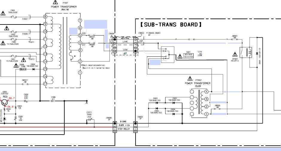

Verifica siduranta intre pinii 2 si 3 la transformatorul PT901....verifica continuitatea infasurarilor intre pinii 3, 4, 5 la acelasi transformator. Releul RY901 conecteaza cand alimentezi? (ajung 220v intre pinii 2 si 5 ai traf-ului?)
Vezi si in secundarul acestui traf sunt mai multe sigurante.

Toate astea le-am verificat , nu cupleaza releul ry901 . Nu cred ca problema este din blocul de alimentare , cred ca din panoul frontal este problema , ceva legat de controller .
