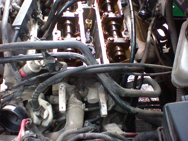

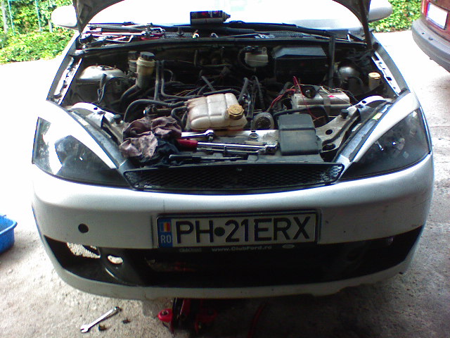

Pentru aceasta operatie se demonteaza urmatoarele subansambluri:
-bobina de inductie cu fise cu tot,
-capacul de la tacheti,
-vasul de expansiune,
-vasul de lichid hidraulic se poate trage doar intr-o parte,
-se monteaza cricul hidraulic sub motor,
-se demonteaza bratul de sustinere,montat pe motor,
-se demonteaza bratul cu tamponul elastic de pe caroserie,
-curea accesorii,
-rola fixa accesorii,

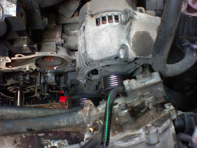

-alternatorul se demonteaza din suruburile de sus si se lasa doar in cel de jos care formeaza balamaua,

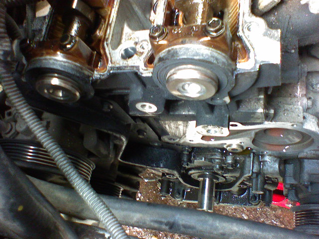

-capacul de distributie superior,
-fulie pompa de apa,
-fulie vilbrochen,
-capac distributie inferior
-pinioane axe cu came,pentru a se spala de depunerea de la vechea curea,
-rola intinzatoare,
-curea distributie,
-pompa de apa,
-set bujii,care se inlocuiesc cu altele noi,

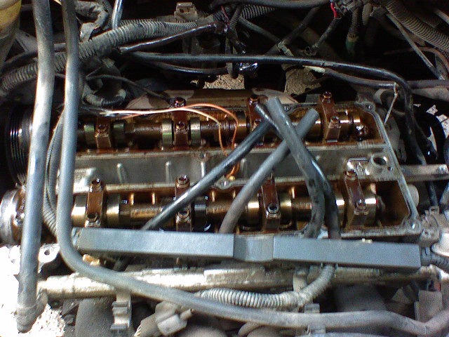

Pentru punere la punct se caleaza axele cu came pe partea din spate,iar vilbrochenul are pe partea stanga a blocului un surub care demonteaza si se pune pistonul 1(din fata),in puncul mort superior(PMS).
