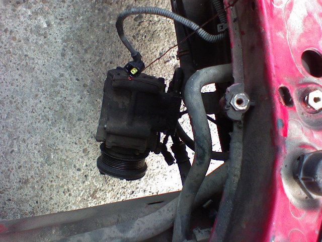

-se demonteaza compresorul AC si se leaga de traversa de la radiator pentru a nu goli freonul din instalatie ca sa implic proprietarul la alte cheltuieli,

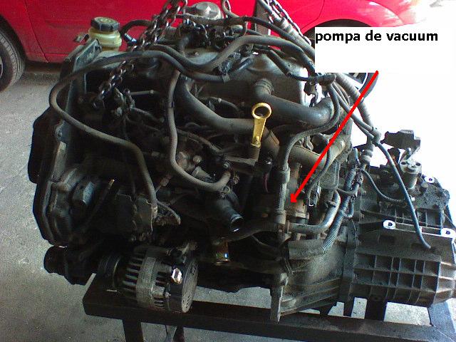

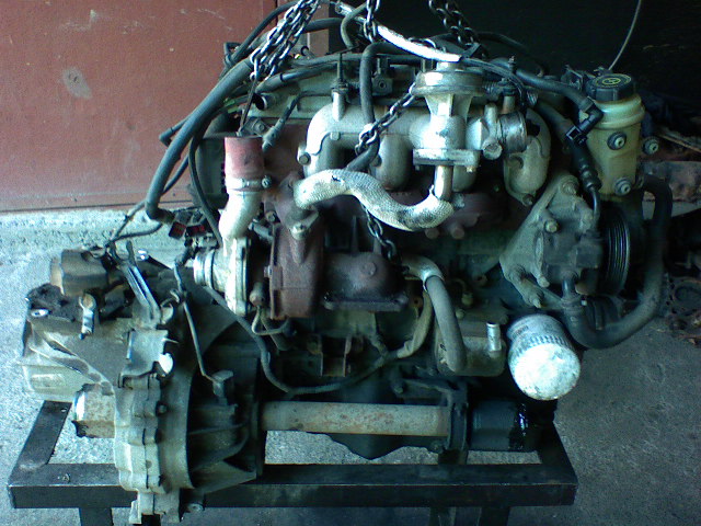

Ansamblu motor-cutie..JPG (106.63 KiB) Vizualizat de 4475 ori

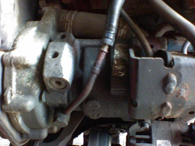

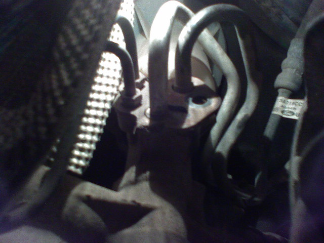

Cele 2 conducte ale casetei de servo,care se demonteaza..JPG (66.79 KiB) Vizualizat de 4475 ori

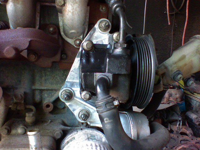

Peste aceasta rola de la accesorii se monteaza si pompa de la servodirectie..JPG
Peste aceasta rola de la accesorii se monteaza si pompa de la servodirectie..JPG (101.25 KiB) Vizualizat de 4475 ori

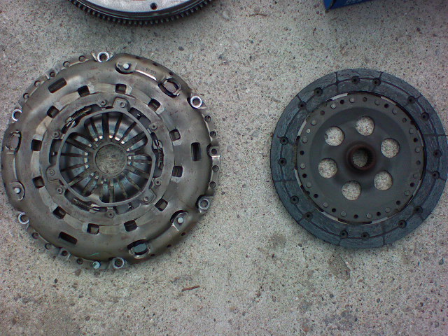

Placa de presiune si discul de ambreiaj uzate.JPG (122.29 KiB) Vizualizat de 4475 ori

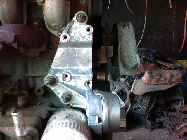

Rola accesorii.JPG (67.48 KiB) Vizualizat de 4475 ori

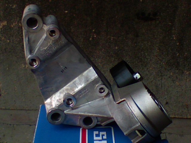

Rola accesorii noua.JPG (94.74 KiB) Vizualizat de 4475 ori

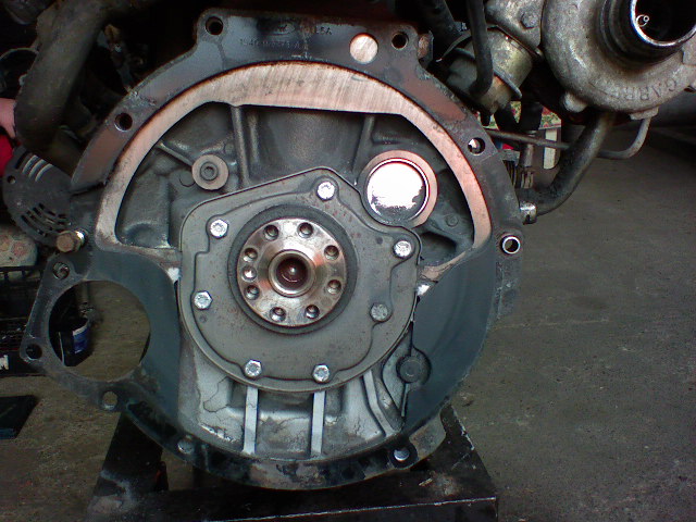

Spatele motorului cu ambreiajul montat..JPG (103.1 KiB) Vizualizat de 4475 ori

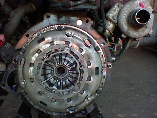

Spatele motorului cu kit-ul de ambreiaj demontat..JPG (93.41 KiB) Vizualizat de 4475 ori

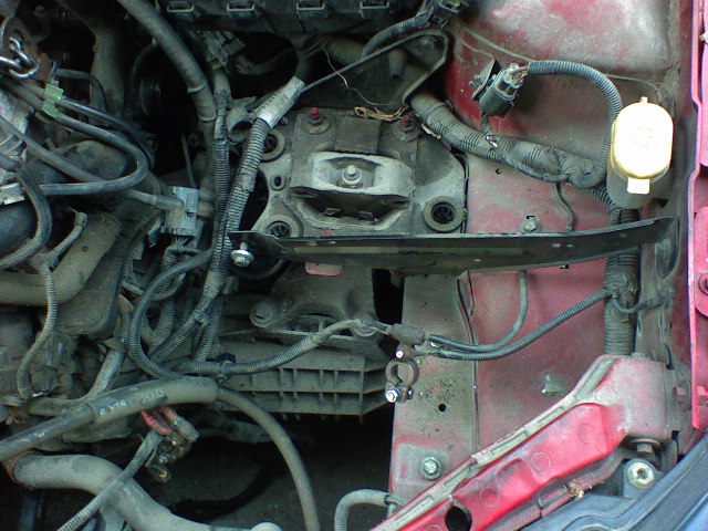

Tamponul de fixare al cutiei de viteze..JPG (106.83 KiB) Vizualizat de 4475 ori

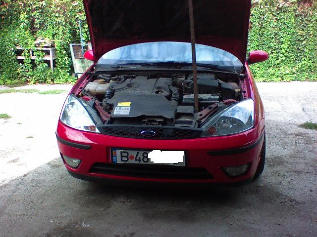

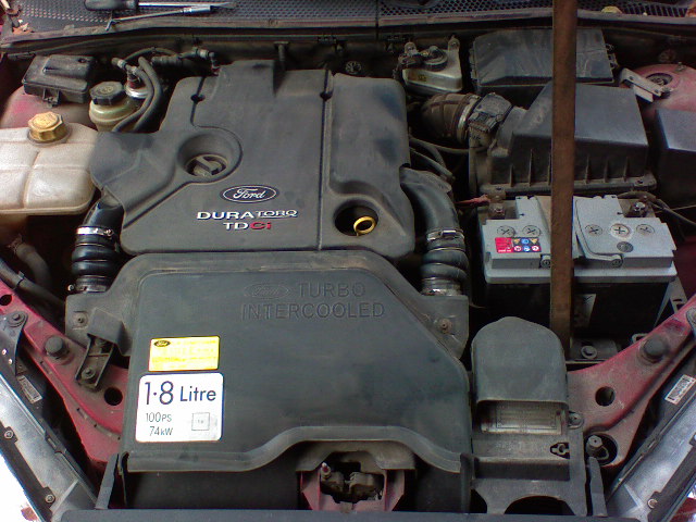

Vedere in ansamblu camera motor..JPG (92.74 KiB) Vizualizat de 4475 ori

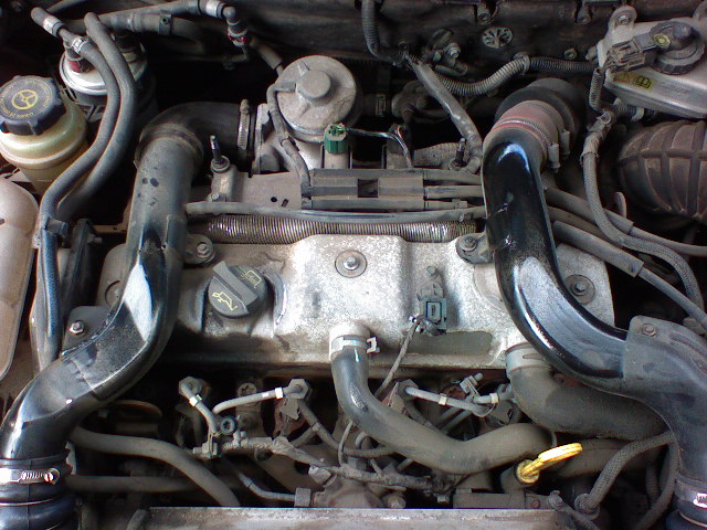

Vedere deasupra motorului..JPG (108.88 KiB) Vizualizat de 4475 ori

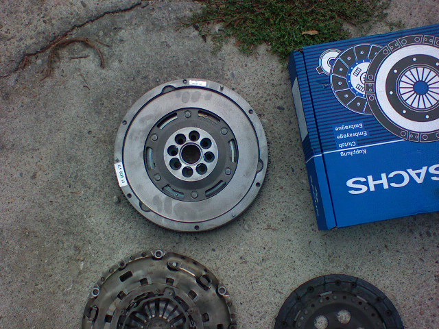

Volanta cu masa dubla..JPG (123.22 KiB) Vizualizat de 4475 ori

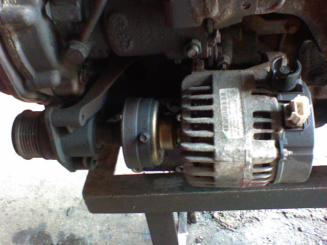

Alternatorul impreuna cu sistemul de antrenare..JPG (99.91 KiB) Vizualizat de 4475 ori

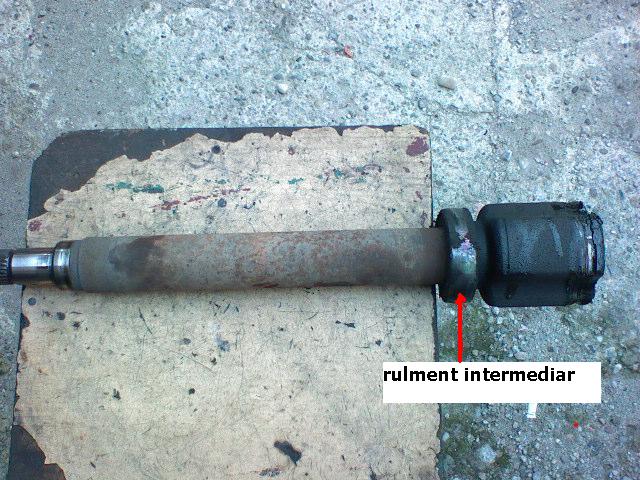

Antrenorul planetarei de pe partea dreapta,unde se poate urmarii faimosul rulment care atunci cand se uzeaza,creaza tot felul de zgomote ciudate..JPG
Antrenorul planetarei de pe partea dreapta,unde se poate urmarii faimosul rulment care atunci cand se uzeaza,creaza tot felul de zgomote ciudate..JPG (91.96 KiB) Vizualizat de 4475 ori

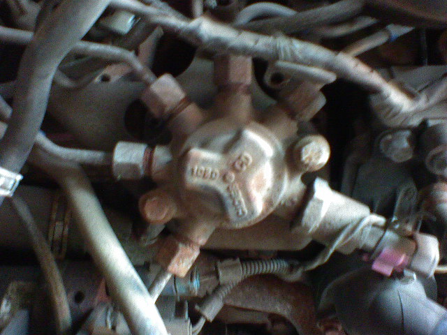

Distribuitorul injectiei.De aici pleaca motorina la fiecare injector in parte..JPG
Distribuitorul injectiei.De aici pleaca motorina la fiecare injector in parte..JPG (94.74 KiB) Vizualizat de 4475 ori

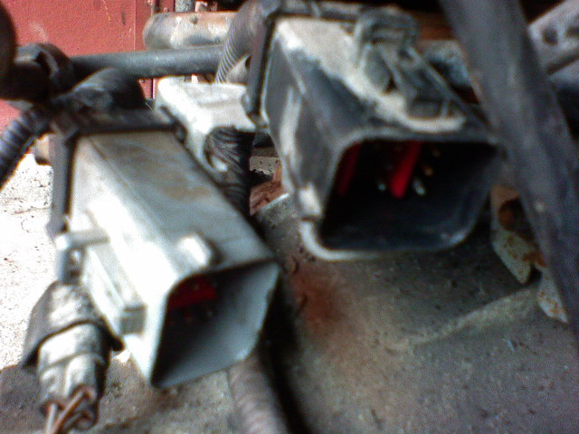

Mufele electrice care se afla deasupra cutie de viteze,ele facand alimentarea cutie si a motorului..JPG
Mufele electrice care se afla deasupra cutie de viteze,ele facand alimentarea cutie si a motorului..JPG (83.65 KiB) Vizualizat de 4475 ori

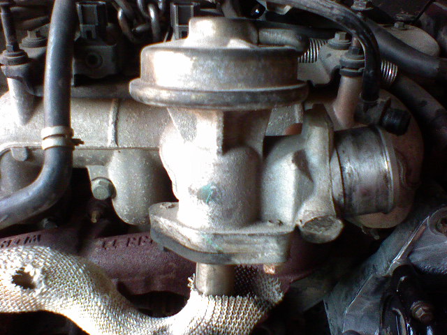

Supapa EGR,care este postata pe admisie,pe partea din spate a motorului..JPG
Supapa EGR,care este postata pe admisie,pe partea din spate a motorului..JPG (102.38 KiB) Vizualizat de 4475 ori

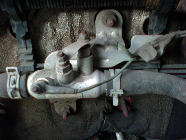

Suspendare compresorului pentru a nu pierde freonul din instalatie..JPG (111.53 KiB) Vizualizat de 4475 ori
