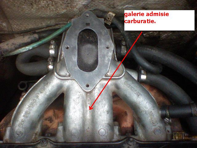

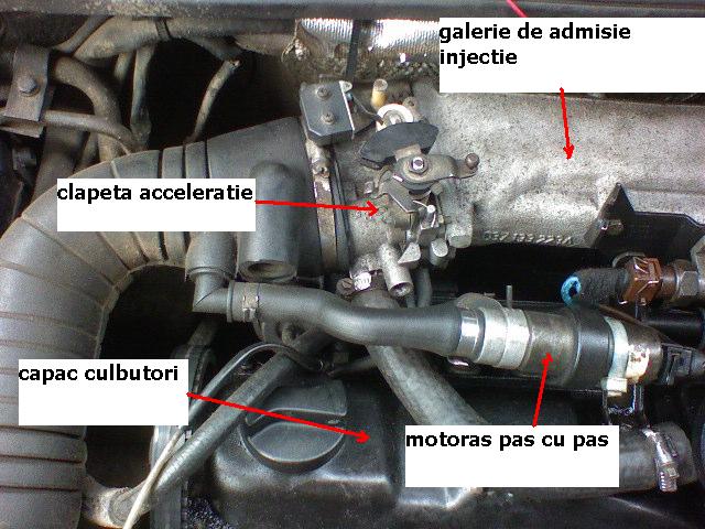

Cu ceva timp in urma,am avut de inlocuit un motor de Passat 1.8 90 CP care era pe injectie multipunct dar era distrus setul motor iar chiulasa sparta si deoarece reparatia costa foarte mult,propietarul a decis sa-l inlocuiasca cu un motor similar dar pe carburatie si ulterior l-am modificat pe carburator de Dacia 1400.

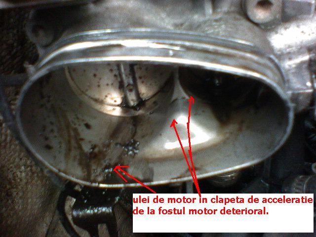

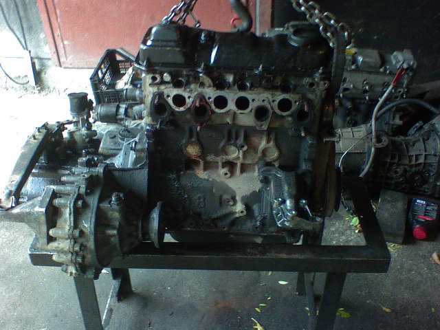

In pozele de mai jos se poate observa cat ulei exista in galeria de admisie datorita faptului ca scapa compresia in baie fiind sparte doua pistoane si apoi veti observa cat de simplu devine motorul in partea superioara la trecerea de la injectie la carburatie.

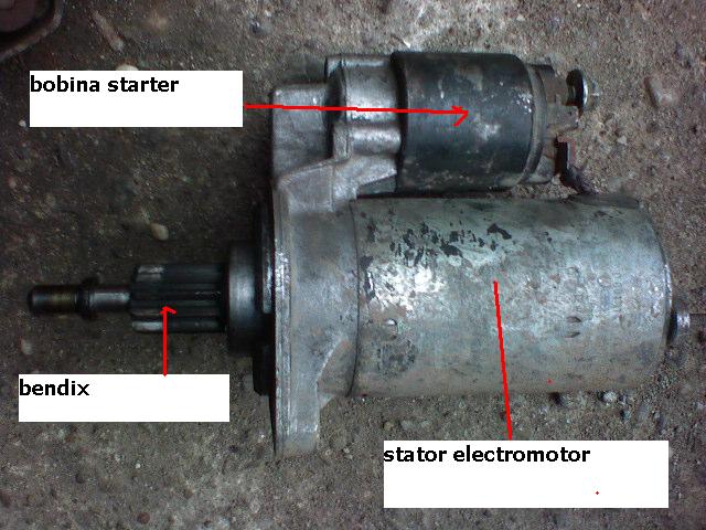

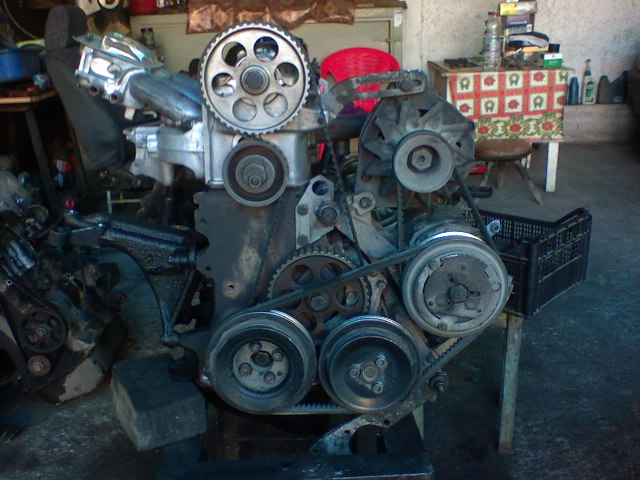

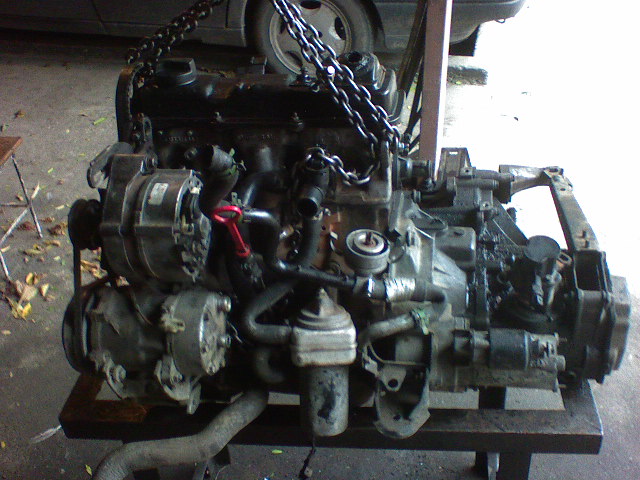

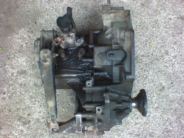

Se mai poate vedea si lungimea axului de la electromotor deoarece majoritatea electromotoarelor VW/Audi nu au capac,centrarea axului fiind facuta in oala cutiei de viteze,acolo fiind montata bucsa frontala a electromotorului.

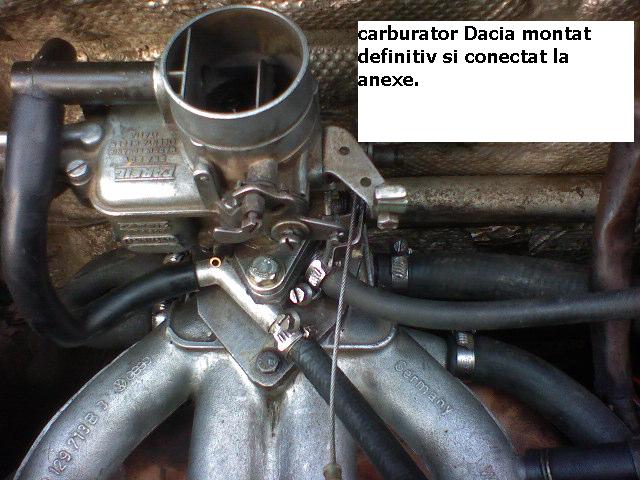

Am mai avut discutii prin diferite topicuri despre montarea carburatoarelor de Dacia cu mare succes pe diferite autoturisme,cu toate ca multi se vaieta ca nu merge bine dar conteaza foarte mult cum este montat.

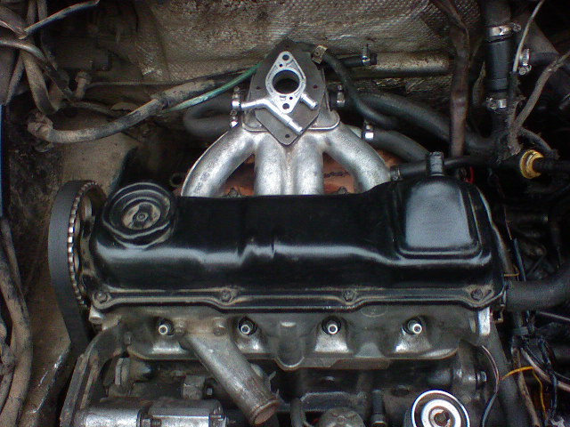

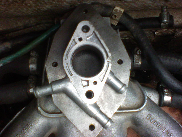

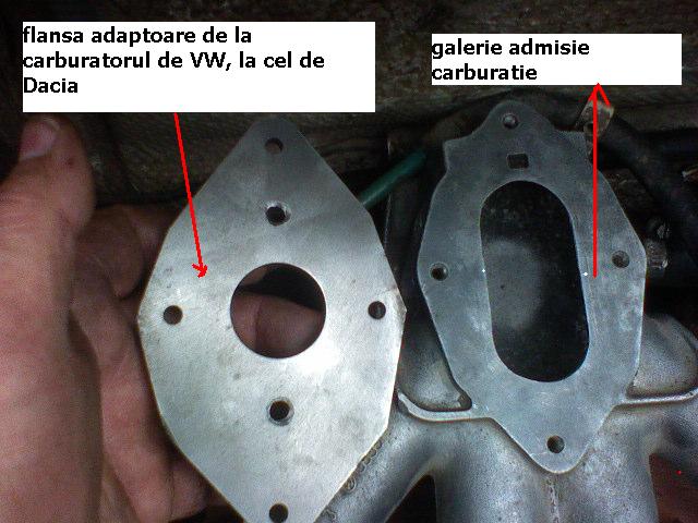

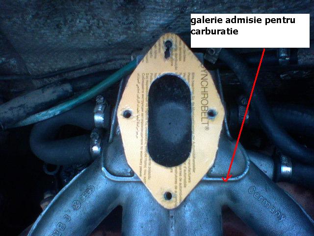

Am confectionat o flansa metalica care trebuie sa aiba intre 6/10 mm grosime pentru a nu se deforma,care la exterior are conformatia galeriei de VW si la centru are practicata o gaura cu diametrul de 32 mm,deoarece atat are difuzorul carburatorului de Dacia.Garniturile de etansare eu le confectionez din cutiile curelelor de distributie, (se observa in poze)care detin un carton de buna calitate care inainte de montare se ung cu un strat subtire de vaselina nu cu silastic.
Este de mare importanta sa se monteze obligatoriu "pata calda",adica flansa de incalzire de sub carburator,chiar daca galeria de admisie este prevazuta cu preincalzire din fabricatie,deoarece pe timp mai rece se formeaza zapada in carburator si motorul se opreste din 3 in 3 km si nimeni nu stie care este cauza,acuzand pompa de alimentare,filtru sau alte minuni.
Ca avantaje sau dezavantaje mentionez urmatoarele :
-motor 1800 cm3,consum extern 7.5/8l % cu servodirectie si AC,
-viteza,pana la 147 km/h,demareaza excelent apoi isi ia viteza mai in timp, :D
-calculul este facut pe un jiclor de atac de 155,
-ca inconveniente ar fi faptul ca trebuie montat cablu de soclu obligatoriu,pentru pornirea la rece.
motor si cutie in ansamblu,vedere spate.JPG (101.46 KiB) Vizualizat de 3128 ori
motor si cutie in asamblu vedere frontala.JPG (96.17 KiB) Vizualizat de 3128 ori
prezentarea motorului si accesoriilor.JPG (92.4 KiB) Vizualizat de 3128 ori
admisia veche pe injectie si racordurile sale.JPG (75.22 KiB) Vizualizat de 3128 ori
anexe siatem de injectie.JPG (76.78 KiB) Vizualizat de 3128 ori
debitmetrul de aer si carcasa filtrului de aer de la instalatia pe injectie.JPG
debitmetrul de aer si carcasa filtrului de aer de la instalatia pe injectie.JPG (63.02 KiB) Vizualizat de 3128 ori
fosta admisie de injectie plina de ulei.JPG (58.24 KiB) Vizualizat de 3128 ori
cutie viteze.JPG (131.1 KiB) Vizualizat de 3128 ori
galerie admisie pentru carburator.JPG (65.41 KiB) Vizualizat de 3128 ori
flansa confectionata pentru modificarea pe carburator de Dacia.JPG (61.11 KiB) Vizualizat de 3128 ori
garnitura confectionata.JPG (58.85 KiB) Vizualizat de 3128 ori
flansa de adaptare si pata calda a carburatorului.JPG (84.46 KiB) Vizualizat de 3128 ori
carburator montat cu flansa adaptoare.JPG (67.9 KiB) Vizualizat de 3128 ori
racordarea carburatorului.JPG (65.78 KiB) Vizualizat de 3128 ori
