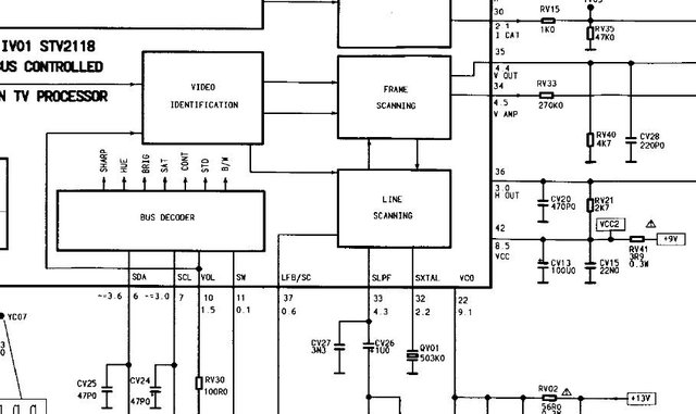

Banuiesc ca la pinul 22 al STV2118 ai 9V, dar cred ca la pinul 42 nu ai cei 8,5v.....in aceste conditii nu ai cum sa ai sincroimpulsuri.

aveti derptate pe pinul 42 8,7 dar pe pinul 22 am doar 1,5 si nu am gasit nimic in scurt
Re: saba m5116 sasiu tx91
Cauta si vezi unde se fabrica cei 9v din care se obtin 8,5 pentru pinul 22. Trebuie sa muncesti sa repari acest tv, nu astepta solutii miraculoase din partea altcuiva. Bineinteles, axista si posibilitatea ca cineva sa se fi lovit de acest defect, dar pana atunci trebuie reparat tv-ul.
