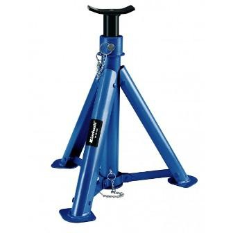

Pentru inceput,tragem frana de mana,slabim ambele roti,ridicam pe una dintre parti autoturismul cu ajutorul unui cric si obligatoriu asiguram masina cu orice avem la indemana,buturuga,2 jenti suprapuse,capra metalica,etc,nu se lasa cricul sub presiune,deoarece la orice miscare putem avea surpriza sa cada si mai ales avand in vedere ca se lucreaza cu capul sub aripa,este foarte riscant.

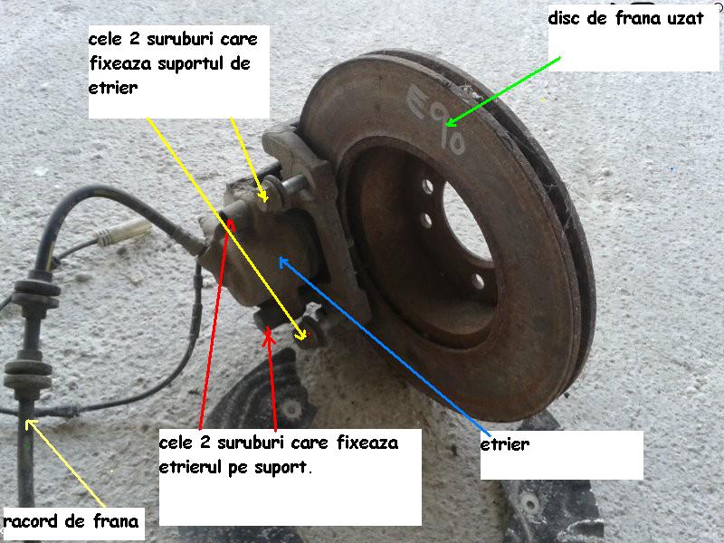

Se demonteaza roata,cele 2 suruburi de la etrier,placutele de frina,cele 2 suruburi de la suportul etrierului si in ultima faza,discul de frana.Inainte de montarea discului nou,trebuie curatata foarte bine suprafata fuzetei,acolo unde ia contact cu discul,deoarece orice mica denivelere poate transmite discului o miscare aleatorie,manifestata prin vibratii in volan si mai departe in caroserie,mai ales la viteze mari.Curatatul se efectueaza cu ajutorul unei perii de sarma si smirgher cu granulatie mai mare.Exista unele discuri de frana care sunt imbracate pe suprafata de rulare a placutelor,cu o vopsea de conservare de culoare galbena sau albastra de obicei,care face protectia lor antiruginire,pana la stadiu de montare,acest strat se curata obligatoriu dupa acea suprafata.

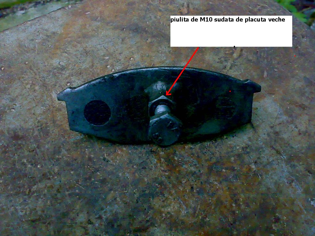

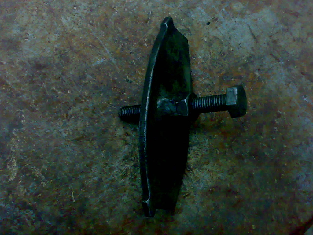

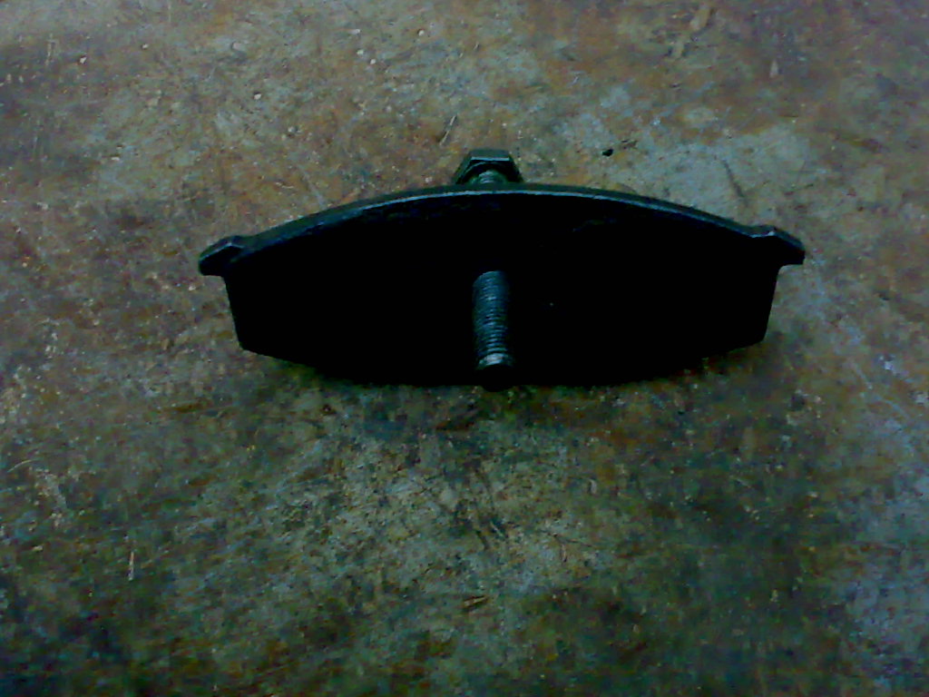

Luam o placuta de frana veche,o curatam de ferodoul ramas pe ea si in centru ei dam o gaura cu bormasina cu un spiral de 10 mm,operatia se face neaparat fixand placuta intr-o menghina deoarece fiind un spiral mai mare,ne-o poate smulge din mana si pot surveni multe accidente.Se cumpara din comert un surub de M10 filetat pana la capat care sa aiba o lungime de vreo 10 cm si o piulita pereche cu acest surub,dupa care piulita se sudeaza perfect aliniata pe gaura care am dat-o in placuta si apoi surubul se infileteaza in centrul acesteia.
Cum folosim aceasta presa?

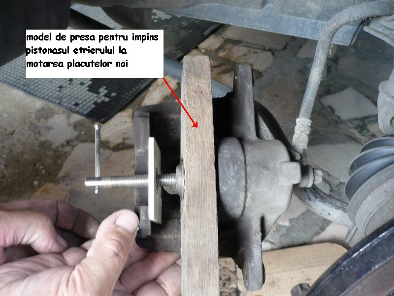

Cu ajutorul unei placute vechi dispusa peste pistonul etrierului,impingem in aceasta cu surubul din centrul presei,presa care la randul ei se sprijina pe interiorul etrierului,in zona unde acesta e decupat in forma de "U".
Inainte de a comprima pistonul,demontam capacul de la vasul de lichid al pompei de frana si urmarim daca in timpul presarii,lichidul trece peste marginea vasului si la nevoie mai golim din el cu ajutorul unei seringi.
Niciodata la aceasta operatie de presare nu se slabeste surubul de aerisire deoarece introducem inutil aer in instalatie.Dupa presare remontam placutele noi,etrierul cu cele 2 suruburi de fixare si apoi roata.
