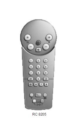

Iti trebuie telecomanda din imagine....se apasa simultan ambele butoane de jos pentru a intra in meniu.

Cu telecomanda din poza~RC8205~ se regleaza parametrul dorit apoi se apasa simultan cele doua butoane din partea de jos a telecomenzii, trebuie sa apara pe ecran STORED.Este sasiu L6.2.

Am cumparat azi telecomanda RC-8205, am urmat exact pasii indicati,
dupa care a aparut pe ecran STORED si a memorat toti parametrii PP.
Am scapat de stresul cu volumul la maxim de cate ori il deschideam si de setarile necesare de fiecare data.

Nu a fost nevoie sa mai cumpar alta telecomanda pentru Philips cel mic, am reglat fiecare parametru in parte cu 1696, insa memorarea nu a mers de pe panou, ci cu RC8205, apasand ultimile doua butoane de jos.
