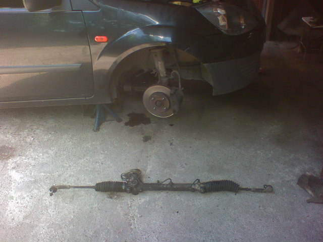

Ford Fiesta 1.4 TDCI,demontare caseta de directie de pe caroserie

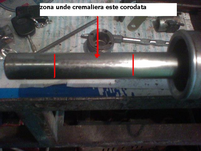

Faptul ca la o anumita perioada de timp nu verificam starea burdufelor care protejeaza cremaliera casetei,deteriorarea acestora si folosirea autoturismului pe termen indelungat fara a remedia defectiunea,poate duce la corodarea cremalierei si imposibilitatea de a mai fi reparata ci decat inlocuita.

-se suspenda si se asigura masina pe partea din fata.demontand ambele roti,

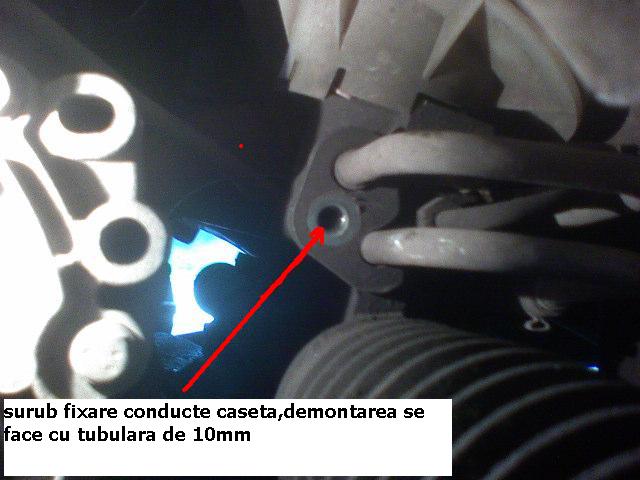

-pe sub aripa de pe partea soferului(stanga),cu ajutorul unei tubulare de M10 se demonteaza surubul care asigura cu o placa metalica,ambele conducte de ulei,tur si retur si se goleste instalatia miscand succesiv de volan stanga si apoi dreapta,operatia fiind repetata pana cand nu mai curge ulei,

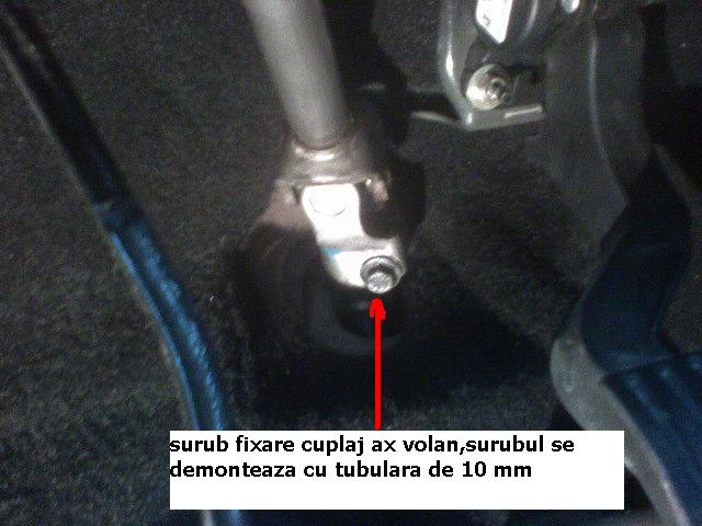

-in interiorul masinii,jos intre pedalele de comanda se gaseste cuplajul casetei care este fixat cu un singur surub tot cu tubulara de M10,dupa demontare se extrage usor axul,

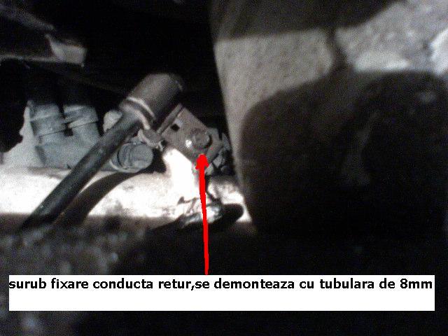

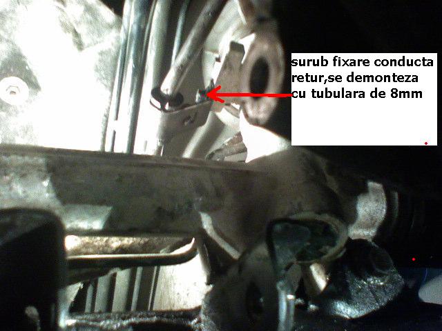

-caseta are fixat pe corpul ei conducta de retur cu ajutorul a doua suruburi care se demonteaza cu tubulara de M8,acestea sunt postate pe capetele casetei si daca nu sunt demontate conducta se poate rupe,

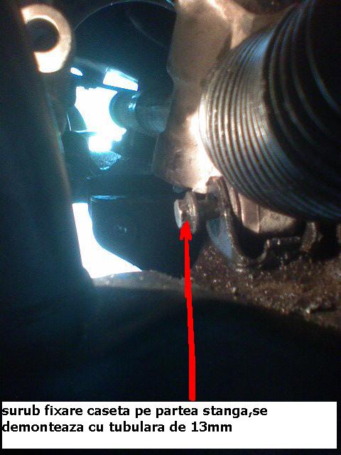

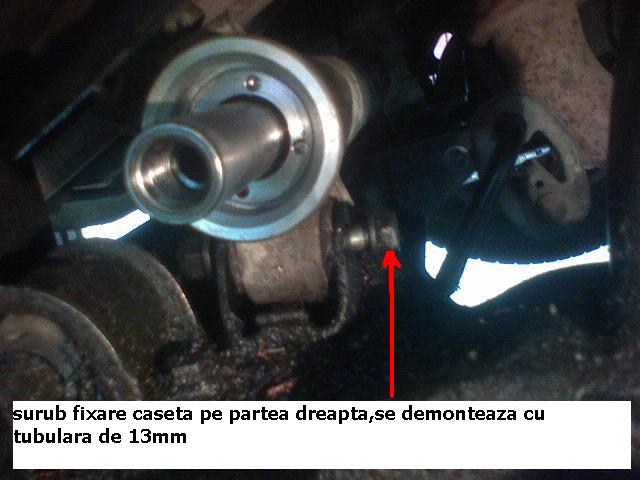

-caseta este fixata pe punte cu ajutorul a doua suruburi,acestea fiind postate aproape de capete si se demonteaza cu tubulara de M13,

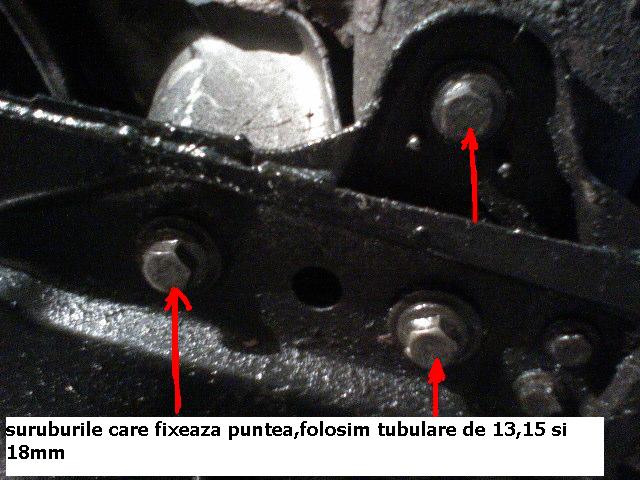

Puntea este fixata cu 8 suruburi,4 dintre ele se demonteaza cu tubulara de M18,2 cu tubulara de M15 si inca 2 cu tubulara de M13,dar nu trebuie sa uitam demontarea bratului anti-rasturnare care fixeaza motorul si cutia de punte,acesta fiind fixat la randul lui cu 2 suruburi cu tubulara de M15 si 3 cu tubulara de M13,
-puntea trebuie asigurata la demontare cu un cric hidraulic postat la jumatatea ei,

conductele de alimentare ale casetei,cu placa de asigurare, care se demonteaza si se goleste instalatia.JPG
conductele de alimentare ale casetei,cu placa de asigurare, care se demonteaza si se goleste instalatia.JPG (46.85 KiB) Vizualizat de 9918 ori
surub fixare conducta retur de pe partea dreapta.JPG (53.23 KiB) Vizualizat de 9918 ori
surub fixare conducta retur de pe partea stanga.JPG (53.31 KiB) Vizualizat de 9918 ori
surubul de fixare al casetei de pe partea copilotului(dreapta).JPG (51.09 KiB) Vizualizat de 9918 ori
surubul de fixare al casetei de pe partea soferului.JPG (46.56 KiB) Vizualizat de 9918 ori
suruburi fixare punte fata.JPG (63.47 KiB) Vizualizat de 9918 ori
articulatie cardanica dintre volan si cuplajul casetei.JPG (54.01 KiB) Vizualizat de 9918 ori
se poate observa zona unde axul este mat si nu sclipeste,acea zona este corodata si daca dai cu unghia pe ea se simt clar denivelarile materialului.JPG
se poate observa zona unde axul este mat si nu sclipeste,acea zona este corodata si daca dai cu unghia pe ea se simt clar denivelarile materialului.JPG (50.97 KiB) Vizualizat de 9918 ori

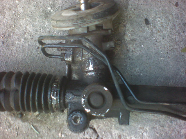

caseta dupa demontare.JPG (65.1 KiB) Vizualizat de 9918 ori
