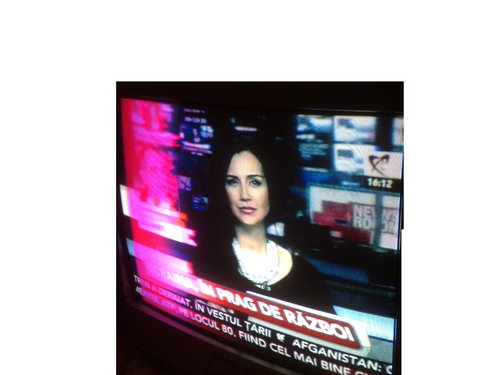

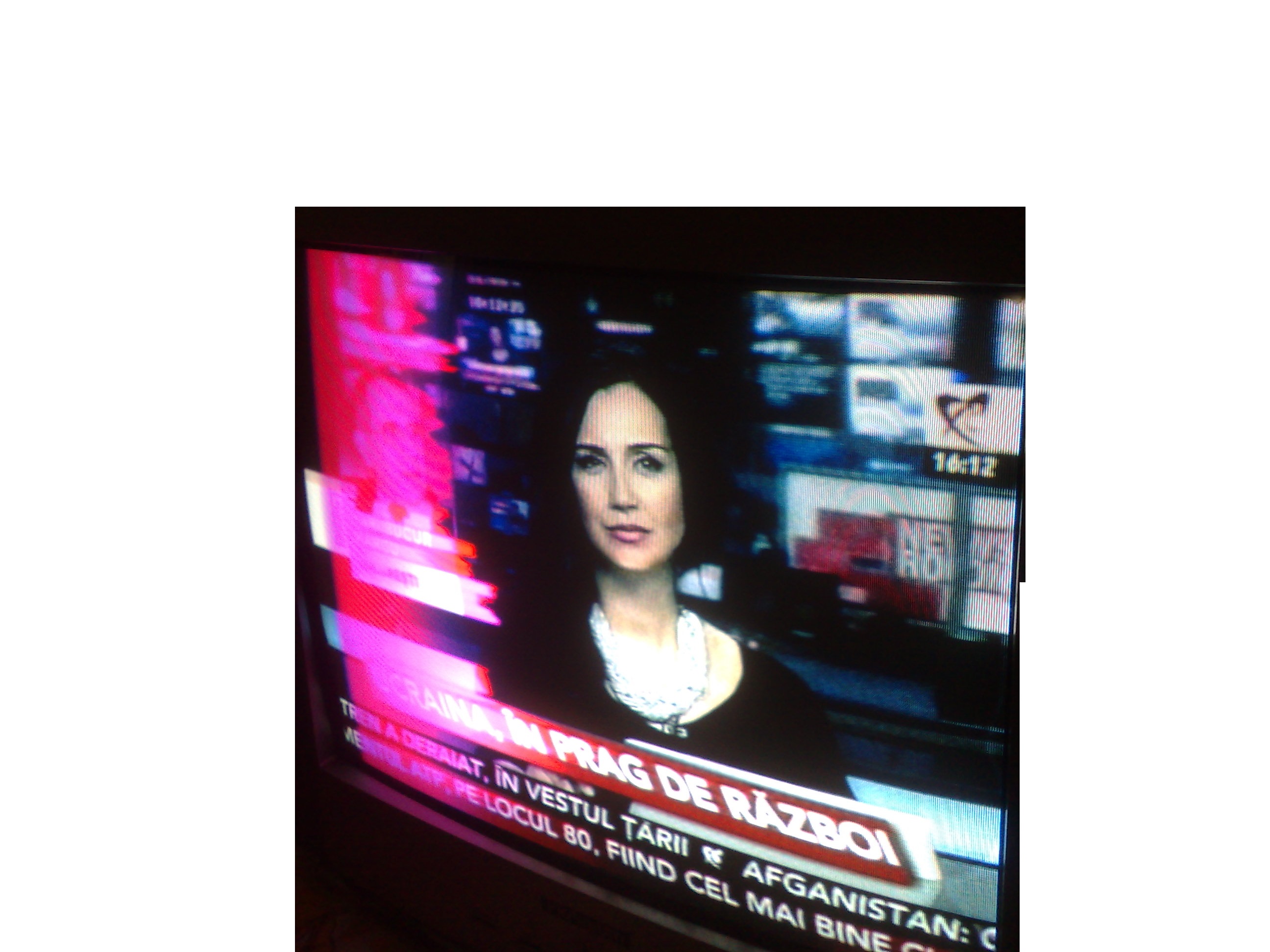

La acest tv am schimbat trafo linii , ci pe verticala LA7840 , BU808 , si 2 conzi in sursa (nu regla tensiunea , era undeva la 230v pe bara B1 ).
Am obtinut imaginea din atasament . Una peste alta imaginea ar fi foarte buna , daca nu ar fi acea pata rosie .
Dupa ce am inlocuit si conzii dupa sursa si dupa traf linii , pata aceea persista .
Nu mai stiu ce sa-i mai fac .
Va rog sa ma ajutati .
Multumesc .

Posibil ca problema sa fie din ...noul trafo linii montat!! Din potentiometrul screen are vreo influenta asupra ei daca il rotiti? Daca nu ,atunci jonglati cu tensiunea de filament; ori bobinati 2-3 spire pe ferita trafo linii ,bineinteles fara a mai avea filamentul la masa;ori starpati pentru ceva timp rezistenta de filament de pe sasiu sa vedeti ce efect are asupra petei rosii!! Din reglajul contrastului spre minim ,nu se atenueaza din pata? Condensatorii din cadre cum sant?

Din pot screen nu dispare pata , si nici din contrast .
De remarcat ca in partea stanga , dupa pata rosie , este si vreo 2cm lipsa rastru , nu se incarca ecranul .
Filamentul se aprinde foarte bine , daca la asta faceti referire . Dar am sa incerc si cu spire separate pe miez , dar e nou nout traful .
La care conzi de cadre faceti referire ? Pe verticala sant probleme .

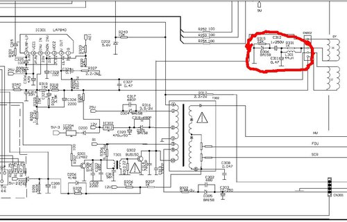

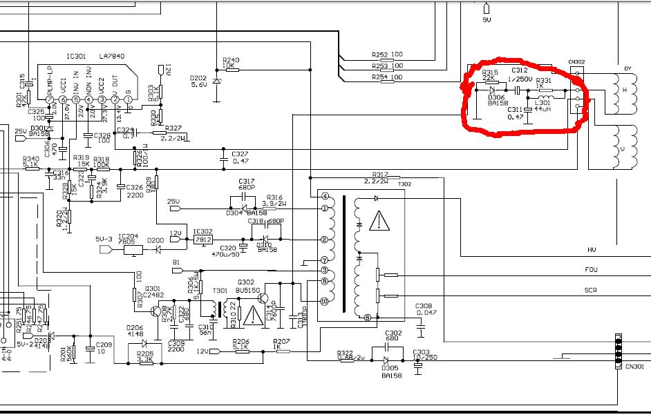

sasiu 3Y11...atasez si schema completa.
