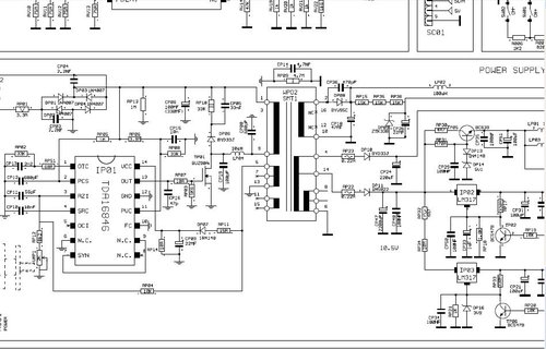

Cum adica nu mai stii ce sa-i faci? nu ai terminat toate posibilitatile.....da integratul jos, masoara tot in jurul lui, eventual pune alt integrat. Sa nu ai becul pus cand pornesti sursa. Sa ai cam 300v dupa puntea redresoare. Atasez si schema completa:

Domnule admin nu sunt orb am vazut bine IP01 este notatia pe sasiu si pe schema de la circuitul din sursa TDA16846P,si doresc sa va uitati pe schema si pe un sasiu apoi sa spuneti ca nu este notat IP01. Daca dvs doriti sa ma ajutati atunci ajutati-ma cu idei bune de rezolvare ,si am sa incerc sa montez o sursa UPS si va dau raspuns daca TV- ul fuctionaza . Va multumesc .
Re: Defect la sursa la TV ORION
Poti sa dai jos si integratul dar nu este musai. Dai jos FET-ul, CP19, CP08....conectezi firul rosu al UPS in locul pinului FET-ului dinspre inductanta LP04 si firul negru la masa....firul verde il elimini. Reglezi tensiunea din trimerul de pe UPS.....de regula vine reglat pe o tensiune mica.
