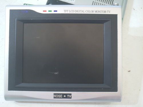

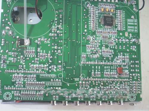

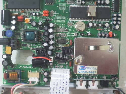

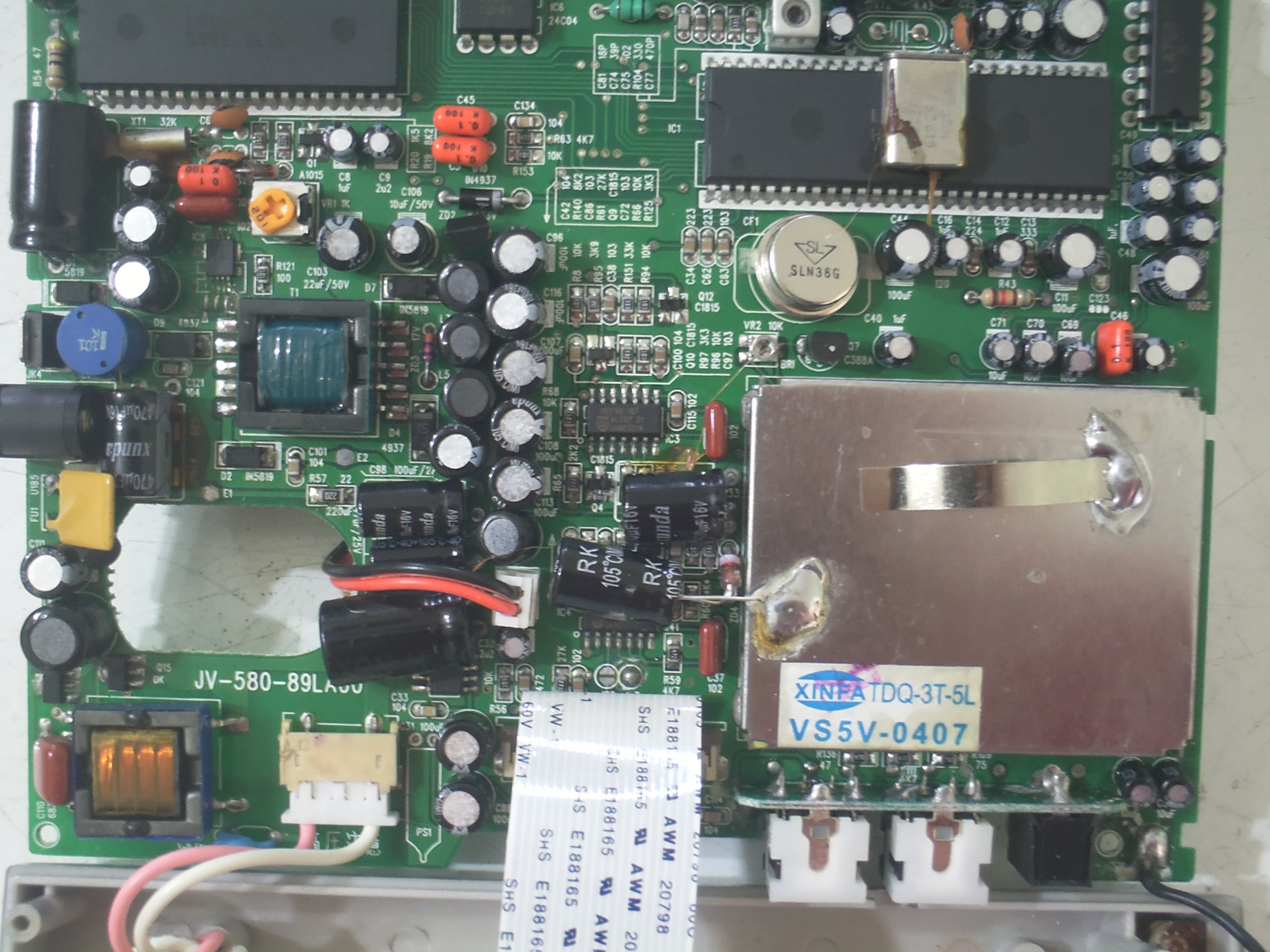

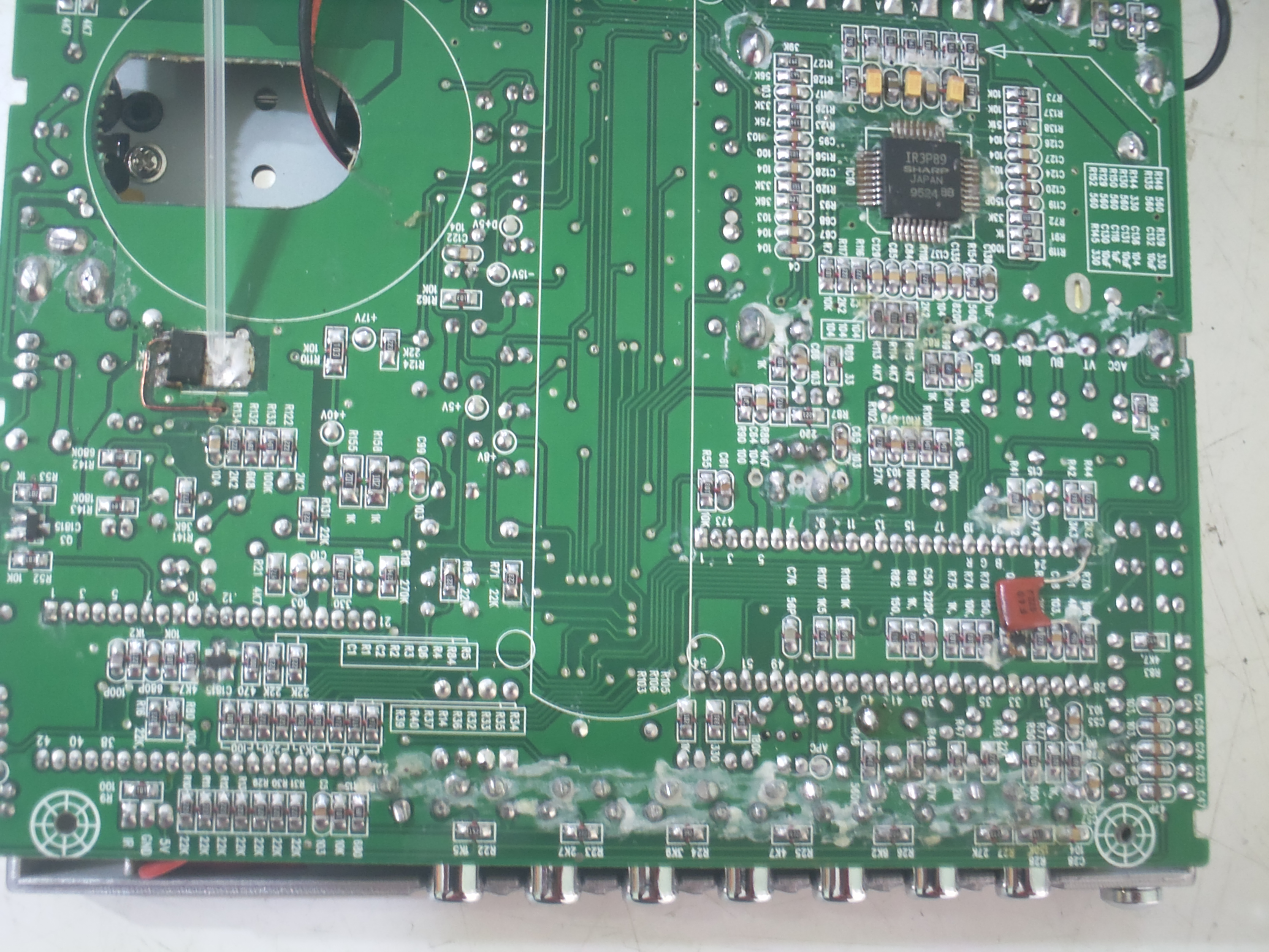

Am un tv nose model lcd tv5 si are defect un tranzistor smd de mica putere si dupa notatia care este scrisa pe el (AB 206) nu am gasit ce tip ar putea fi.
Rugamintea mea daca cineva dintre dvs ati mai intalnit modelul acesta de tv
si ma puteti ajuta cu o schema sau date despre tranzistor.
Pe placa scrie jv-580-89la00
procesor lc 863332c
jungla la 76810A
si niste poze.

Rezolvare;
Tz smd era din sursa de comutatie de tip npn si l-am inlocuit tot cu unul similar luat dupa o alta sursa in comutatie pe care o aveam de la un lcd de 21 defect care avea ecranul spart.
Toate cele bune !
