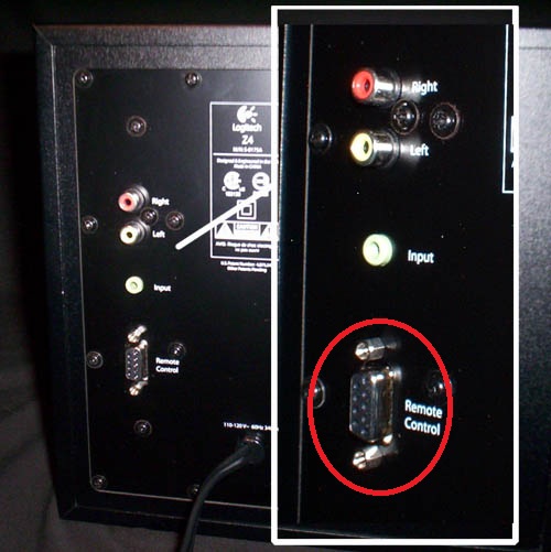

Am un sistem Logitech Z4 si nu am la el telecomanda ce contine butonul power on/off si doua potentiometre unul pentru bass si celalalt pentru volum si ma gandeam sa cumpar doua potentiometre si un switch pe care sa le montez direct pe subwoofer si sa le lipesc de placa de circuit a acelui port din atasament. Problema este ca nu am gasit o schema de principiu pentru acel circuit exista vreo cale de rezolvare in lipsa acesteia? Multumesc

Nu stiu daca se gaseste schema! Totusi ,daca urmariti de la mufa de comanda ,puteti merge pe traseele interioare sa vedeti unde merg!! Posibil sa ajunga pe ceva preamplifuri de genul 4555 si asa va puteti face o idee! Prima data cautati sa descoperiti firul de masa si cel de alimentare!!
