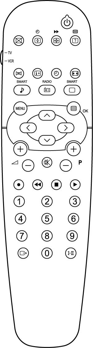

Iertati-ma dar m-ati bagat in ceata de tot. 062596 este parola ? OSD I+ ce inseamna ? telecomanda este originala,dar nu se mai vad semnele pe butoane.

OSD sau I+ este tasta care cand o apesi afiseaza pe ecran nr.program, canal....cand o apesi iar acestea dispar (deoarece spuneai ca tastele sunt sterse).

ai semnificatia tastelor in "attach" ...
