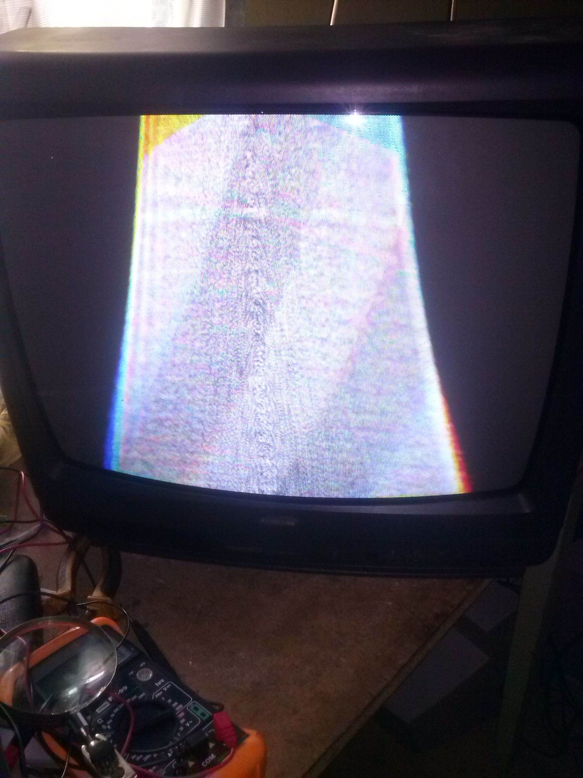

buna ziua, am un samsung ck 5061 cu baleiaj pe orizontala defect, imagine deschisa ca o perdea, am verificat condensatorii si circuit iesire deflexie si piesele sunt bune, sa fie defect trafo linii? va rog o informatie sau o schema electrica

pune o poza cu imaginea....nu are nimic traful

tensiunile sunt egale cu cele scrise pe placa, atasez o poza cu imaginea
Re: samsung ck5061
probleme deflexie H sau corectie EW ....nu ai spus daca schema pusa mai sus este buna
Re: samsung ck5061
schema nu e buna pe placa scrie 33004-147-481 posibil defect circuit ew dar nu potriveste schema aceasta

Dati si terminatia dupa CK5061.Daca termnatia este M, atunci este sasiu P64SH1, cu alte terminatii este sasiu P68 sau P68AT.Daca tubul este de diagonala 51cm., atunci este de 90 grade si nu are nevoie de circuit E-W.Pt. manifestarea care o aveti, mai mult ca sigur este defecta deflexia ( spire in scurt pe bobina de orizontala).Succes!
