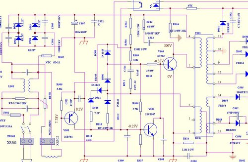

Tv-ul nu are nume doar emblema,sasiu KLX2129TOP
Componente : TDA 11105PS/V3/3, 24C08
UTC7804,
TDA2003,
D 1651 final linii.
C 5411 sursa.
Tensiuni normale in regim de functionare insa in starea de st-by apare un tiuit in sursa ,in difuzoare un zgomot redus de brum as zice ,la stingerea tv-ului apare o pata mica color in partea superioara a ecranului ce dureaza cam cinci minute pana dispare in totalitate! Am schimbat cond.de 2kv de pe G2,fara rezultat.
Tens.in st-by este de 78v,aceasta tensiune imi ajunge si pe catozii TK !
In sursa am schimbat cond. din secundar, tranzistori de mica putere,optcuplorul.
Astept idei de rezolvare daca exista,multumesc!
Re: Model 21ES11

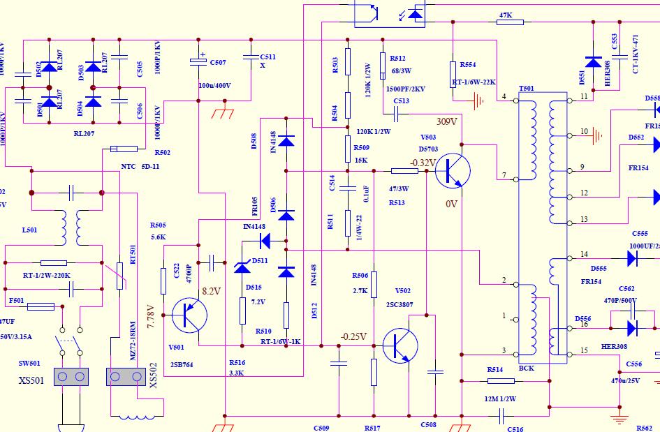

Este Elite 21es11....nu este corecta tensiunea 78V in stby, trebuie sa fie la fel ca in timpul functionarii (poate un pic mai mare din cauza lipsei consumului)....nu ai spus cat ai in timpul functionarii.
Problema este in primarul sursei....prima data schimba tranzistorul V501 (pune A1015)....verifica diodele cu un capat dezlipit de pe placa sau daca ai posibilitatea inlocuiestele pe toate.
Atasez si schema completa.
