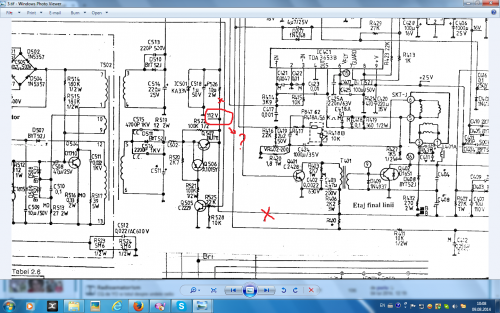

...sper ca asta este schema.
verificati sursa pe bec.... ce tensiune aveti in E but11 (din releu)?....as intrerupe circuitul de alimentare catre trafo driver,linii,... dar si catre IC501(ka33v) si C518(1uf/50v)...prin eliminare.succes!
