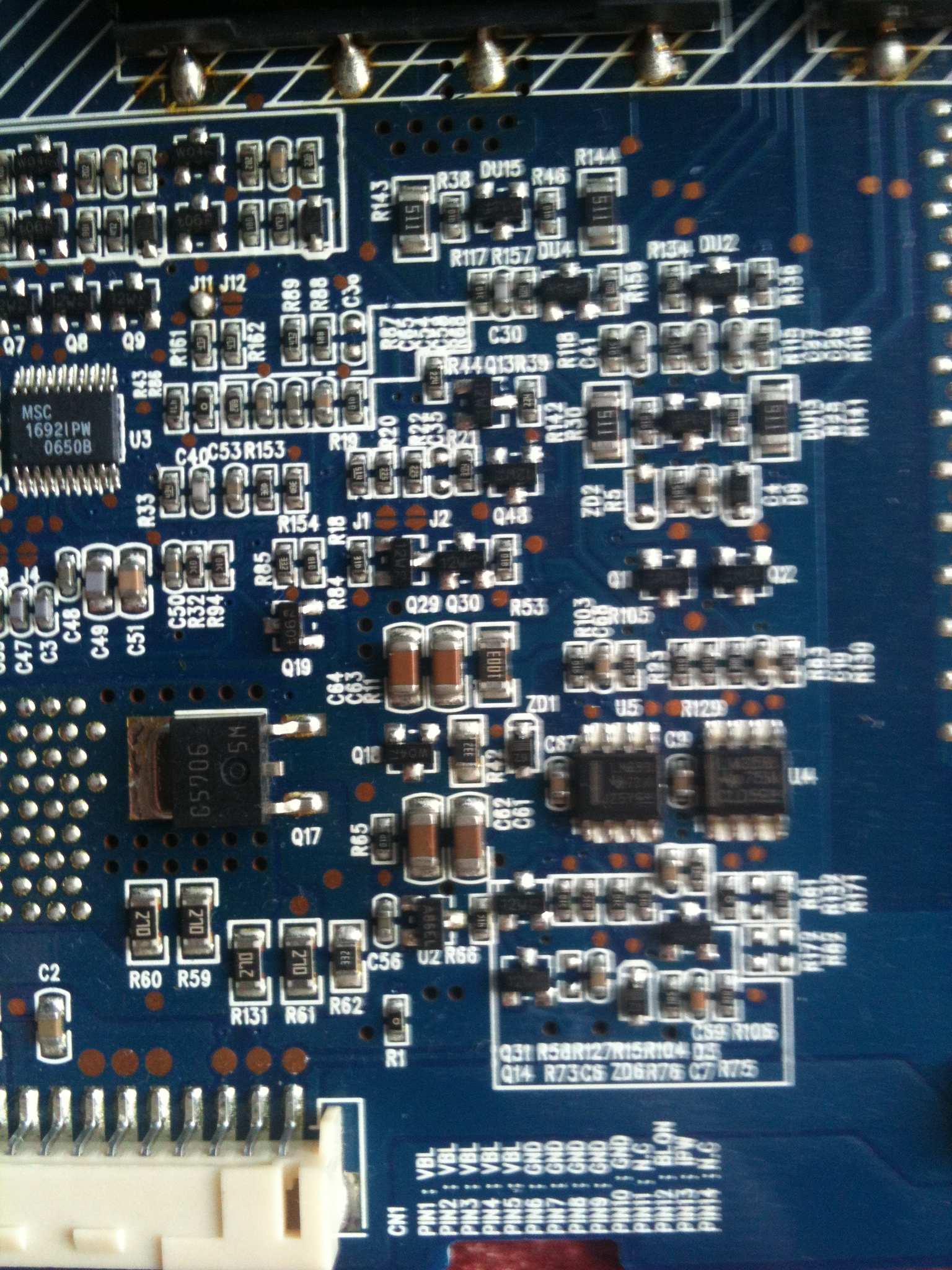

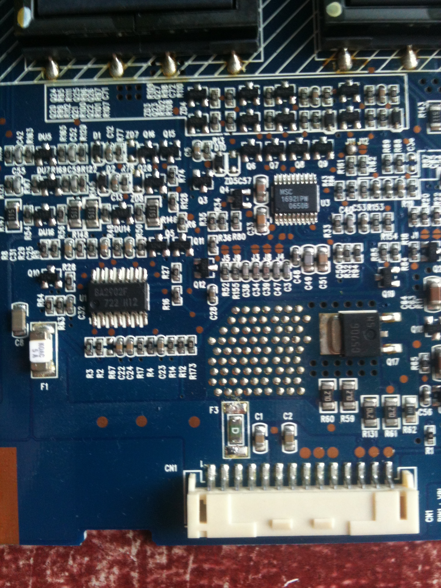

Revin cu informatii suplimentare:
- U1 = BA2902F
- U2 = A86EL (nu stiu ce este, seamana cu un tranzistor smd)
- U3 = MSC1692 IPW
- U4 = LM358
- U5 = LM393
Am gasit F3 intrerupta, cred ca este tot o siguranta dupa cum este numerotata,
insa arata diferit de F1 si F2.
F1 si F2, care sunt acelasi tip, sunt bune.
Am pus si doua poze.
Tare buna ar fi o schema.

Re: Tv Samsung LE32S62BX/XEH
Poate aveti noroc si e doar siguranta intrerupta(bine ar fi)!! Strapati-o cu o lita sa vedeti daca merge!! Totusi mai intai ,verificati daca nu este cumva vreo componenta activa in scurt (tranzistor,dioda) dupa siguranta cu pricina!! De regula sigurantele se intrerup cand ;consumul ''dupa ele'' depaseste ''normalul'' respectivului etaj electronic.....deci ....atentie de unde iese.... fum..... cand porniti tv-ul cu lita in loc de siguranta....
Comtroller-ul este MSC 1692.Cred ca prin inlocuirea sigurantei se rezolva problema, de cele mai multe ori se defecteaza din cauza defectelor de contact.Bineinteles ramane perfect valabil si ce a spus colegul Dan.

REZOLVAT!
Dupa ca am mai facut ceva masuratori in zona sigurantei intrerupte,
am vazut ca nu este nimic in neregula mi-am luat inima in dinti si am pus
o lita subtire dintr-o panglica de absorbtie si televizorul FUNCTIONEAZA!
Tot as dori schema modulului invertor, daca pana la urma o gaseste cineva.
Multumesc la toti care mi-ati raspuns la topic.
