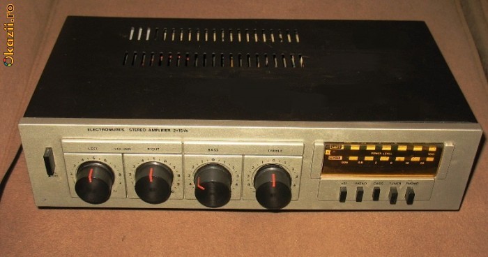

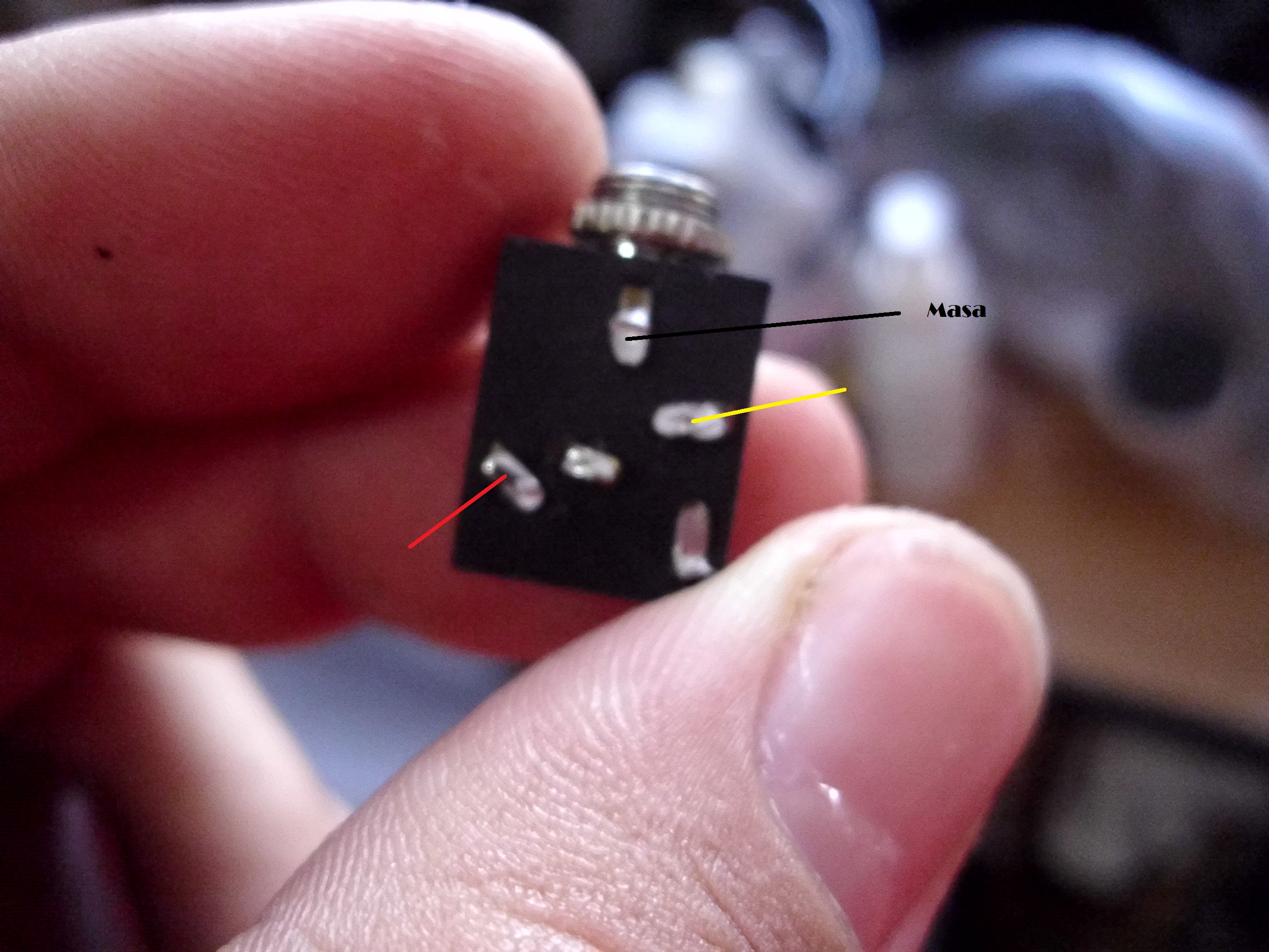

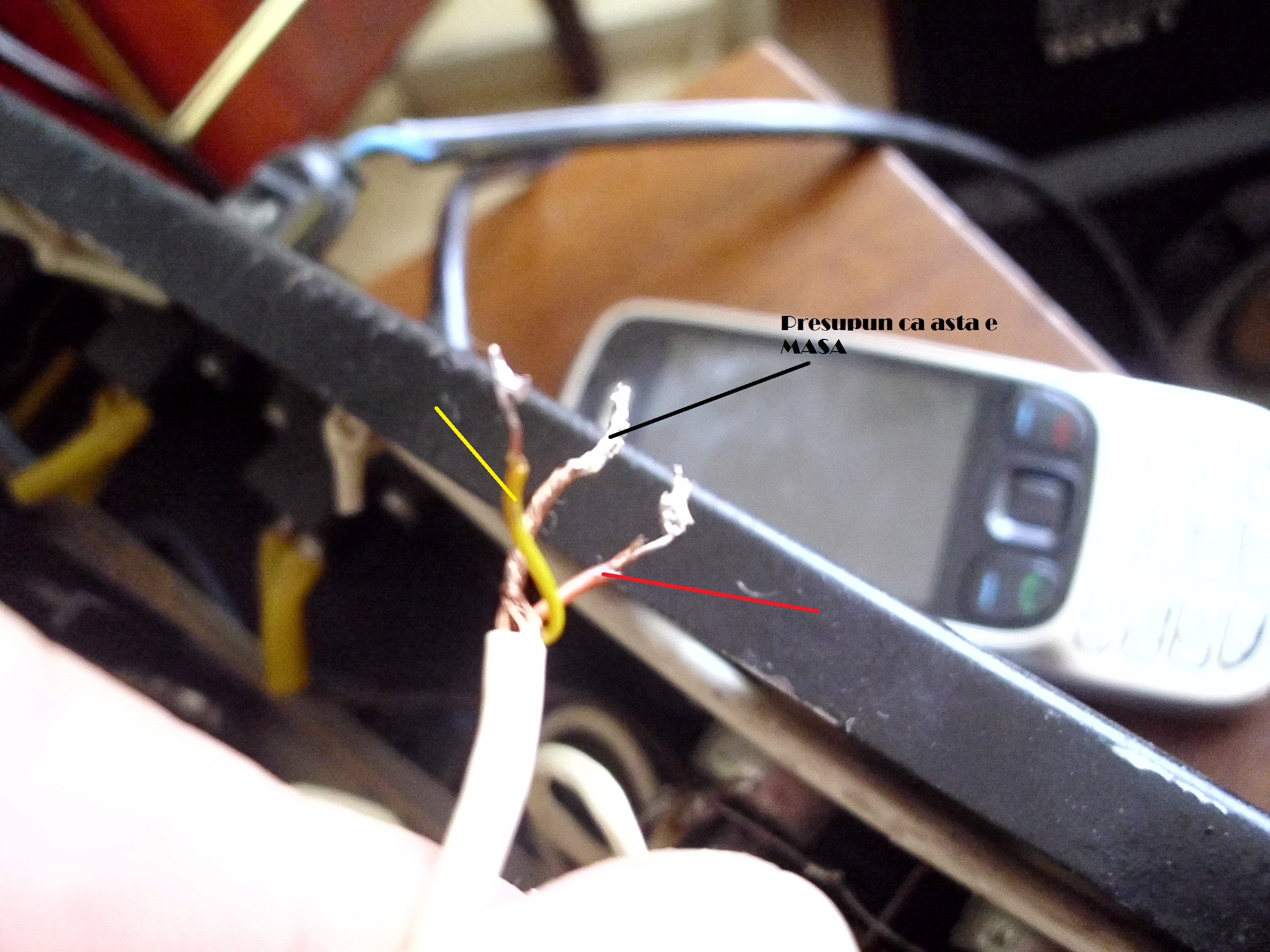

Va salut ! Mi-a dat cineva o statie electromures la care m-ar interesa sa-i conectez niste auxiliare jack de 3.5mm,ea in mod normal are 3 intrari,cass,tunner si phone, daca la cass sau tunner am reusit sa aplic un jack si sa-l pot folosi pentru intrare,la microfon nu reusesc sa inteleg care e problema,mai exact am facut conexiunile ca in pozele atasate,bag un microfon de calculator, dar nu se aude nimic,in schimb daca ii bag pe aceeasi intrare muzica de pe un telefon ,canta. Care e problema ? Multumesc anticipat !

trebuie un microfon dinamic

cred ca e cam tarziu pt un raspuns,dar se poate folosi si microfoane cu electret,cu conditia ca acestea sa fie alimentate,cu tensiune.scheme pentru aceste montaje se pot gasi folosind google
