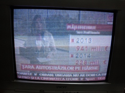

Am acest Tv Tauras 2126T sasiu TV2KM-L4W procesor ST92195C7B1 cu urmatoarea problema:atasat poza
am schimbat conzi din zona trafo linii erau umflati.am schimbat cond. 68u400v din sursa
imaginea ramane la fel.
va rog daca ma poate ajuta cineva cu o parere si o schema

...rotiti potentiometru screen de pe trafo linii si vedeti ce se intampla.

Salut ,mai sapa dupa condesatori (verificati si schimbati )in baleiajul vertical si final video.

Asa este.... cel mai suspect condensatorul de filtraj de pe 180V pentru alimentarea finalilor video.

Problema rezolvata
regalj potentiometru trafo linii

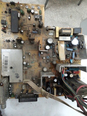

Dupa cum arata, placa, cred ca l-ati "rezolvat"...va spunea un coleg ca mai aveti de schimbat conzi( ceva gen 470uF/16V) si mai ales cel de pe tensiunea care alimenteaza placa TK.Potentiometrul de "screen" nu s-a rotit singur, sau o fi "obosit" traful? "Succesuri" !
