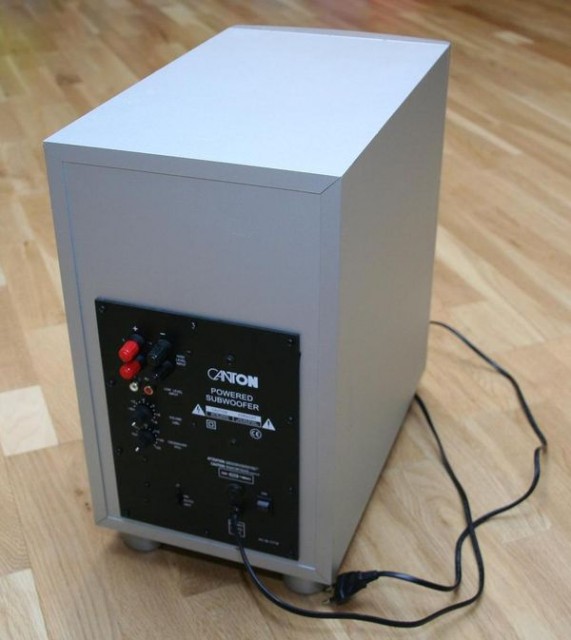

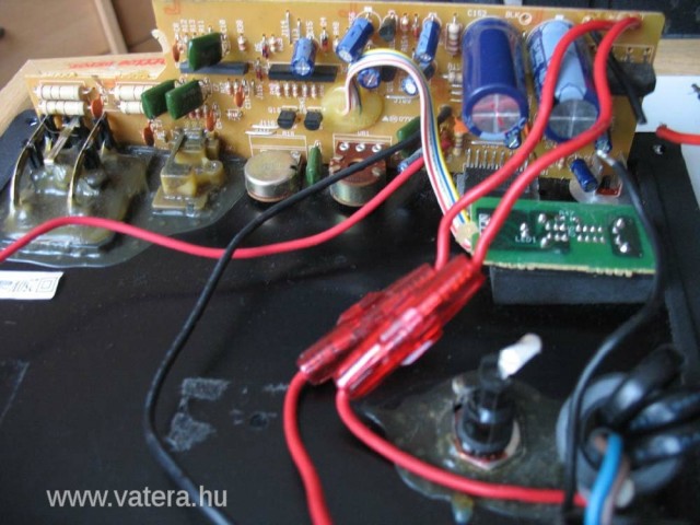

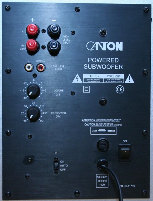

Buna ziua...
Am o problema la un subwofer "Canton powered subwofer" si anume:
il alimentez la priza porneste si se aude foarte incet. ca etaj final are un tda 7296 la care daca ii dau semnal direct in el se aude foarte tare.deci am tras concluzia ca este ok.pe langa acesta mai are 2 operationale njm4558L pe care le-am schimbat si tot asa de incet se aude. daca ii dau semnal in potentiometrul de volum functioneaza dar nu am corectia de crossover sa imi scoata numai joase.
m-ati putea ajuta cu cateva sfaturi ?

vezi si electroliticii aia mici

sunt in regula.....poate fi de la potentiometrul B20k stereo de la crossover ??

verifica atent (eventual cu o lupa) lipiturile si treseele de pe cablaj sa nu ai o pana de contact. La regimul de vibratii de acolo poate fi posibil orice.

am verificat. totul e ok... maine poimaine imi vine si potentiometrul de la crossover... e ceva de lucru sa dau jos placa sa pot scoate potentiometrul....pot verifica cumba daca e dus potentiometrul fara sa il dau jos ?
Re: problema subwofer "Canton as10" cu tda7496
Trebuie dat jos si verifici ohmetric (foloseste pompa de fludor sau tresa absorbanda ca altfel distrugi cablajul).....masori pista rezistiva(bornele la capete) sa aiba aceiasi rezistenta care scrie pe el, apoi masori la un capat cu pinul din mijloc si rotesti de el.
Am gasit si eu pe un forum german ca problema la sculele astea ar fi potentiometrul.
Succes.

s-a rezolvat.multumesc de ajutor. problema era potentiometrul stereo de la crossover
