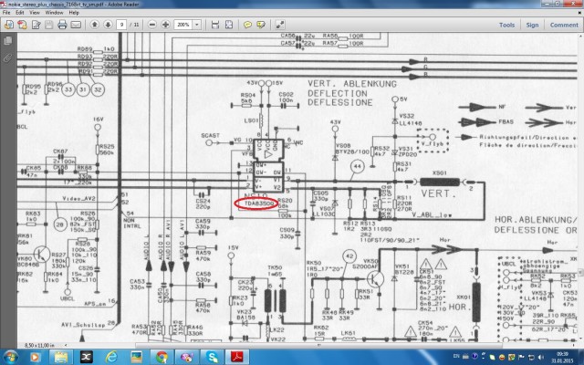

este buna schema trimisa de cornel1962 dar nu pot sa vad cateva valori de rezistente din zona B.V TDA8350Q unde pot gasi o schema care sa se vada bine sa stiu ce rezistente au fost in zona aia ca sunt crapate si nu stiu ce valori au avut ma poate ajuta cineva cu o schema care sa se poata vedea valoarea pieselor va multumesc.

Mai verifica odata schema care am dat-o eu.....este pentru sasiul STEREO PLUS si este foarte clara, are acelasi integrat in cadre.
Re: tv NOKIA 6366 VT EE
am verificato are B.V TDA3654 si eu pe sasiu care il am eu este TDA8350Q nu am cum sa fac comparatia de aia caut o schema care se vede bine zona aia de b.v

...aici va descurcati ?
schiopuion scrie:am verificato are B.V TDA3654 si eu pe sasiu care il am eu este TDA8350Q nu am cum sa fac comparatia de aia caut o schema care se vede bine zona aia de b.v
Eu zic sa mai verifici odata....ca doar nu-s chior.
Ne cea atasata...cea din link-ul pus de mine.

/204/ ...pai '' Print screen-ul " pe care l-am pus mai sus , este chiar de pe schema postata de dvs!... n-am vazut nici eu TDA3654 acolo, dar ...???
da ai dreptate DDMIN este buna si aia care ai trimiso tu scuze ca nu stiu unde ma gandeam de am zis ca nu e buna cred ca eram prea grabit multumesc.
