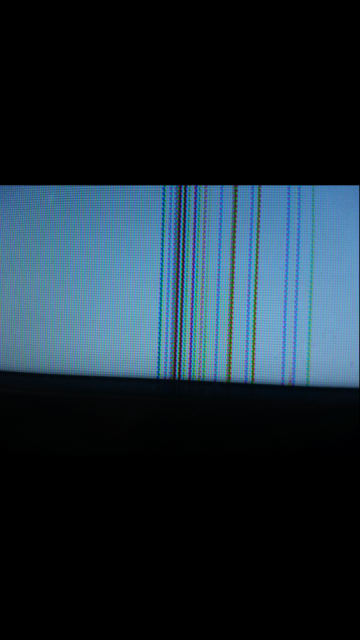

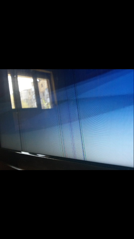

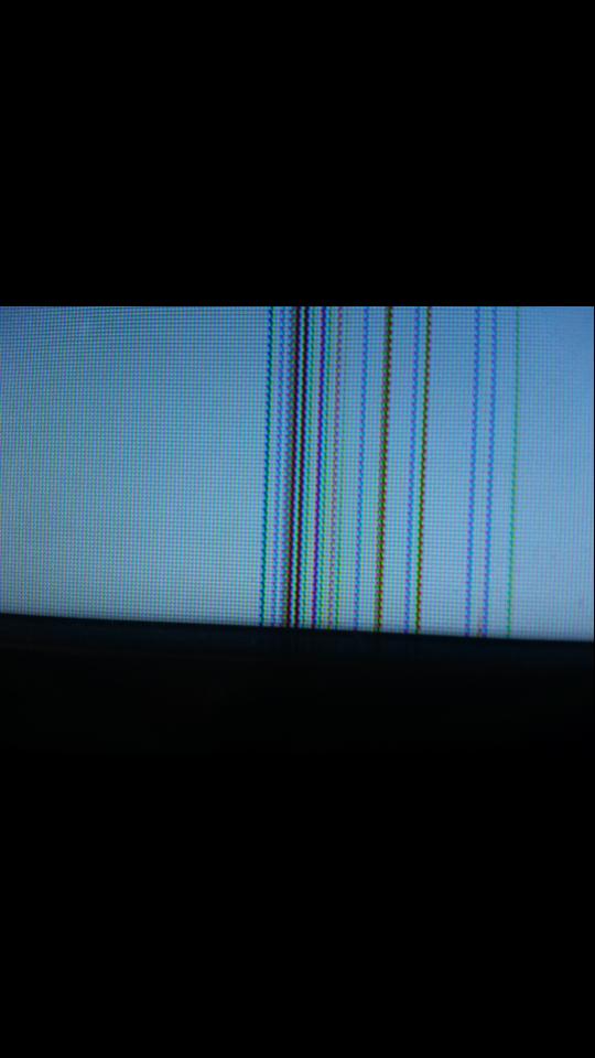

il am de 3 ani. de 3 luni mi.a aparut pe display dungi verticale pe partea stanga si sunt de diferite culor. din cate am citit se spune ca dungile sunt pixeli blocati. Se mai poate face ceva?

numai alt display....sau alt tv

nu se poate repara?
Re: tv samsung 32D5000
Este vorba de panglicile flexibile (partea in care sunt lipite direct pe sticla ) care fac legatura intre placa driver superioara si display-ul propriu-zis.Se poate remedia,dar costa destul de mult (350 RON pt. 32”) , se mai pune ceva si se poate cumpara un alt tv. Eventual ati putea incerca sa curatati cu alcool izopropilic panglicile corespunzatoare partii in care apar dungile verticale, insa pt. asta trebuie demontata rama metalica a ecranului, daca nu aveti experienta, lasati-l asa cum e...

unde gasesc acel alcool? problema asta a aparut dupa ce s.a sters display.ul cu pulverizator de geam si este posibil sa se fi scurs.
Il gasiti in principiu la magazinele de chimice, este si la Miva***.Daca placa TCON este in partea inferioara, unde s-a scurs solutia, ar fi posibil sa reusiti, asta cu conditia sa nu se fi corodat traseele panglicilor sau a conectorului.

placa TCON este in parte de mijloc sus insa e posibil sa se fi corodat benzile de pe panel
