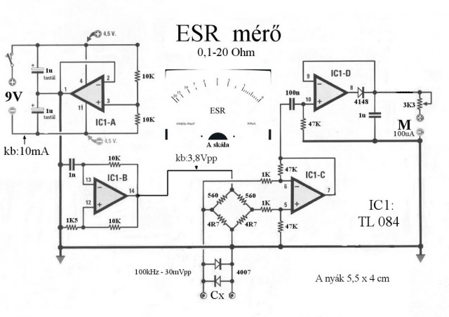

ce parere aveti de acest esr-metru pentru ca vreau sa l construiesc ?
http://i.imgur.com/36f5mz9.gif
Re: esr-metru
Decat sa nu ai deloc este foarte bun si simplu de realizat. Atentie firele de test sa nu fie mai lungi de 30cm deoarece pot aparea erori si C-ul de masurat sa fie descarcat.
http://danyk.cz/esr_en.html

o schema ceva mai buna (mai cu precizie) pot gasi la dvs ?

dupa ce am inceput constructia acestui esr-metru am constatat ca nu am cele doua diode skoty (1n5817)ca in schema aveti cumva ideie cu ce le pot inlocui ppentru al pune in functiune (pina le cumpar ) /207/
Re: esr-metru
acolo merg foarte bine diodele de detectie cu germaniu din receptoarele MA, gen EFD108 s.a.....pentru D2 poti pune 1N4148

o mare dezamagire cu acest esr-metru ,dupa ce lam pus in functiune tot ce masor (diferite valori si capacitati ) pe scala instrumentului indica la fel. Ca sa indice instrumentul a trebuit sa pun invers dioda d2(polaritatea). imi dati o ideie ca sa nu spun ca afost o pierdere de timp construindul in loc sa stau degeaba. /63
Re: esr-metru
Dar ai incercat un electrolitic defect?

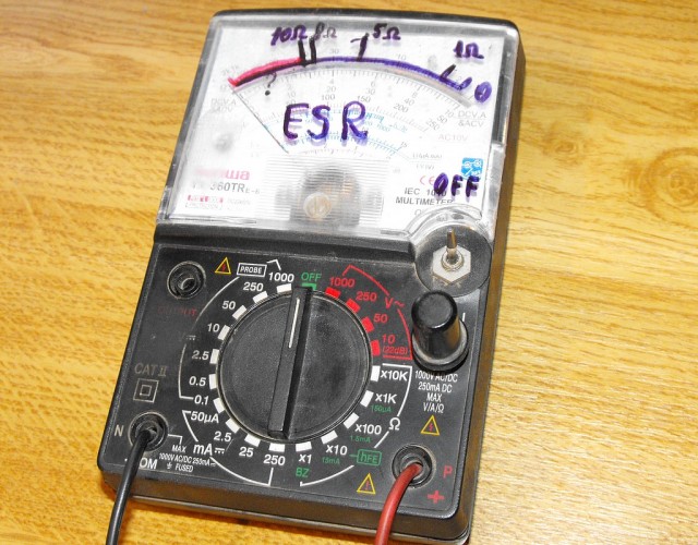

Pentru etalonare pune in loc de electrolitic o rezistenta.....incearca prima data cu 1 ohm si fa un semn pe scala, dupa care una de 5 ohmi si faci alt semn....vezi daca este o diferenta.
Pentru ajustare se modifica R1
Trebuie sa fie loc pe scala si pentru una de 10 ohmi.
Oricum masuratorile cu ESR metrul sunt orientative.....folosind-ul mai mult timp vei putea deosebi un electrolitic defect de unul bun.

Domnule Admin tot respectul pentru dvs. asa am procedat si eu cu etalonarea cu rezistente dar dupa ce am verificat conzi de mai multe valori si tensiuni scala indica la fel pentru tot. Etalonarea cu rezistente de la 0.56 ohmi si pana la 12ohmi se face cam 60% din deviatia acului pe scala,acum am pus si un cond. umflat care a fost schimbat dar indica la fel ca unul nou ceia ce mi da de gandit ca mai am de lucru la el.Poate alta data cand timpul imi va permite mai lucrez la acest proiect . Va multumesc mult. /54/

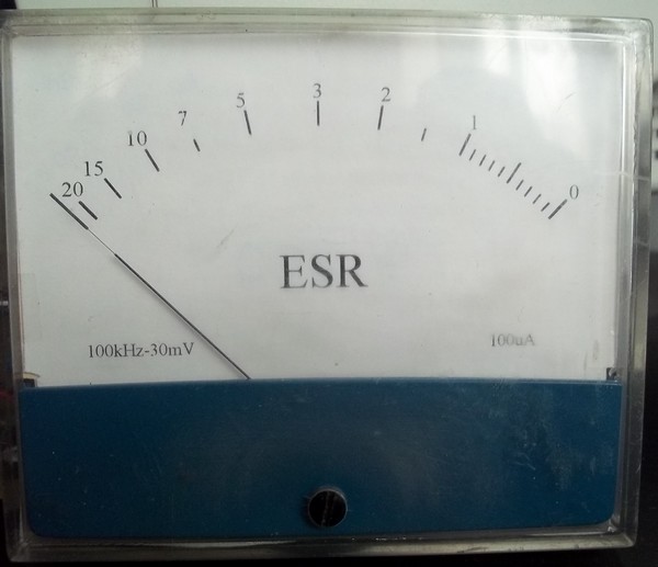

Salutare.Daca este cineva interesat,poate sa realizeze acest ESR metru.La mine a functionat din prima.
Re: esr-metru
Da, foarte simplu, eficient si ieftin. Mai trebuie spus ca TL084 este echivalent cu LM324.

Se poate folosi un instrument de masura de 100uA,la care se poate schimba cadranul.Se pot verifica condensatori in circuit,bineinteles dupa ce au fost descarcati.
Re: esr-metru
Nu cred ca este nevoie sa-i descarci.....dodele 1N4007 puse antiparalel la bornele Cx tocmai asta fac.
