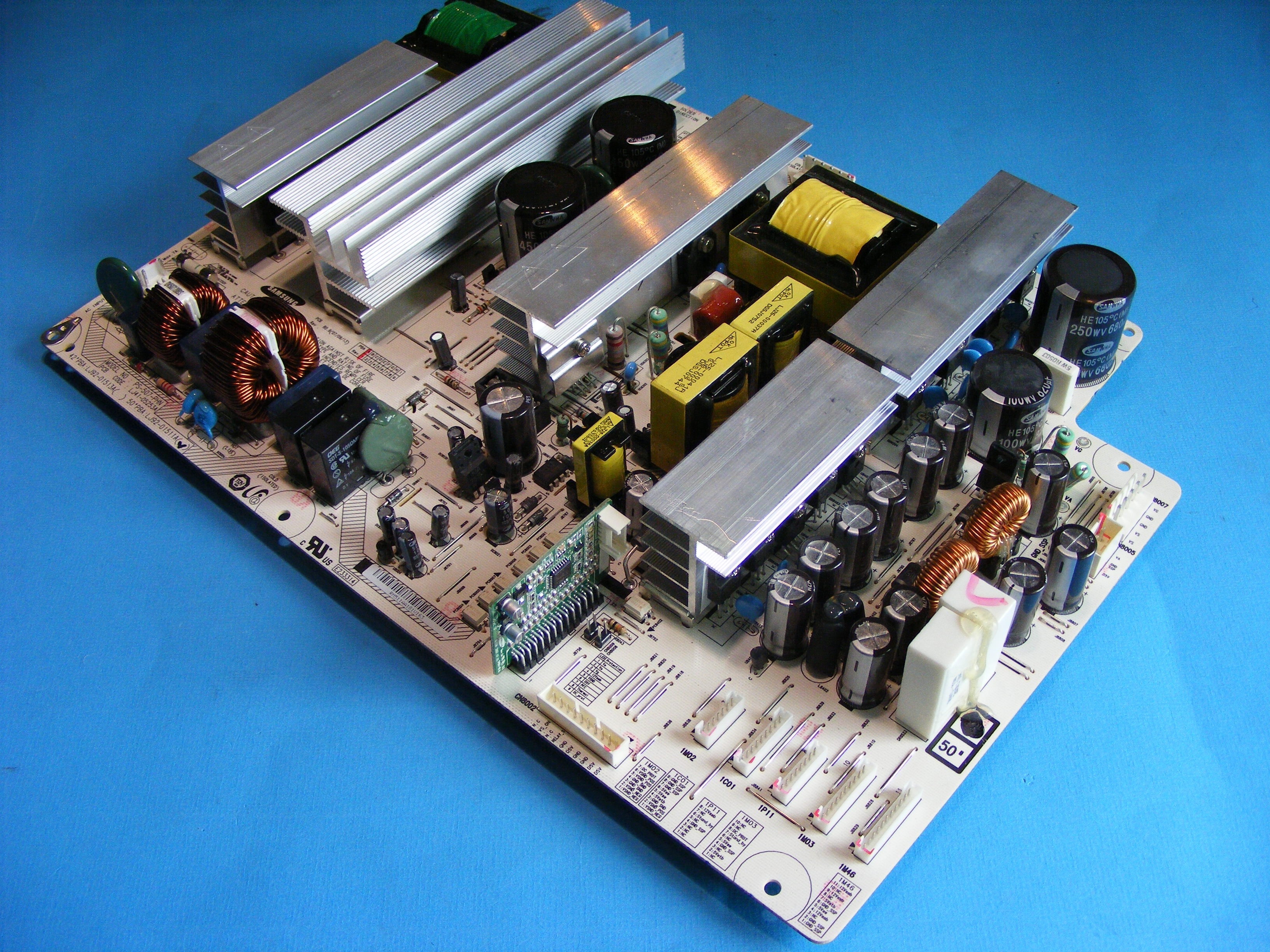

schema sursa  ps 507 pan   ,,,pcb lj41 0 5253a tot ce scrie pe sursa
defect,. cond umflati,nu pleca din stby . schimbat cond ,pleaca din stby are un bizait puternic ,dar nu se aprinde imagine .putin ajutor din partea celor care au mai reparat asa ceva , multumesc'

Modelul nu cred ca este corect.Scrieti corect cu majuscule, si ceea ce este in chenarul din partea de jos a etichetei (modelul sasiului).Modelul tv-ului mai este scris in interior pe eticheta din dreapta~sus,unde sunt notate si principalele tensiuni :Vs~Va...,...,Este posibil si destul de probabil sa va fie defecta placa Y SUS.Scoateti cuplele (pe rand) care merg la Y SUS si Z SUS.Si vedeti daca manifestarea persista.Acest lucru il faceti in timp scurt, altfel riscati si alte avarii. In general reparatiile plasmelor sunt foarte pretentioase si scumpe, modulele cu care sunt echipate, fiind destul de "stufoase".Nu o sa gasiti scheme pt. partile de putere :YSUS, ZSUS, SMPS, decat in cazuri foarte rare.
Daca,,,constatati placa Y SUS, defecta este destul de probabil sa aveti scurt fie pe hibrid( ceva de genul YPPDxxx), daca este cu asa ceva, fie pe FET-uri sau YGBT-uri ...Succes!

le am scos si persista acel bizait tensiunile sint prezente
Re: plasma philips s lcl 2e pa
Aveti probleme pe sursa."Scoate" toate tensiunile?
scoate toate tensiunile  notate in chenare
In afara de acelea..., led-ul de st.by? este "aprins"? Filtrajele sunt toate OK? Faptul ca ati inlocuit conzii umflati nu rezolva total problema filtrajelor.De asemenea este posibil sa aveti componenta activa defecta.Fara suparare..., cata experienta aveti ca se pare ca vorbesc singur.Ce masuratori ati mai facut?..., Si sper ca nu v-ati apucat direct de plasme...
...Ceilalti colegi, nu se "incumeta" sau..., fac bine ca nu...
Hai ca ma ''incumet'' spunand ca o sursa de genul e foarte greu de reparat prin ....mesaje.... pe forum!!! Este destul de ''stufoasa'' .....si doar cine o are pe masa (si cunostiintele necesare) poate sa o ''biruie''!!!
Asa e cum zici, se pare ca m-am "strofocat" degeaba...Am mai avut recent o plasma si m-a "lucrat" un optocuplor (pe placa YSUS) cu defect mecanic intern de mi-o venit rau...Nu stiu daca o sa mai repar plasme, cele care mai sunt pe la oameni au deja o varsta la care componentele sunt "imbatranite" si depanarea la nivel de componenta (inlocuirea cu totul a placii, cum ar trebui facut, nici nu intra in discutie din cauza pretului exagerat) ,este destul de dificila si chiar si condensatorii la tensiuni mari ~250~350~400..., sunt destul de scumpi, ca sa nu mai vorbim de FET-uri sau IGBT-uri.Pe de alta parte sunt oferte foarte bune pt. LCD~LED -uri.Acuma calitatea..., ce n-o facut D-zeu in 6 zile, restul s-a fabricat in China...
