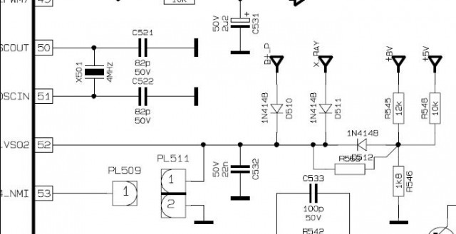

In primul rand va rog frumos sa ma scuzati am gresit notatiea de pe placa , si da stabilizatorul e IC 803, pe C833 sunt 14,14 v ,si pe C839 sunt 7,94 v iar pe pinul 52 procesor pe D512 sunt 1,51 v.Aceste tensiuni sunt cu becul montat in colector si masa la final linii

Pe pinul 52 procesor ar trebui sa fie o tensiune de 3v, mai verifica stablizatorul de 5v.Bafta multa.

Nea Gigi s-a mutat pe alt forum unde-s unii mai destepti si acolo am aflat ca, cu MCR-ul scos ii pornesc liniile.
Treaba sta in felul urmator: problema este la pin52 procesor.
Trebuie sa ai neaparat prezente tensiunile de 8 si 5V inainte de R545 si respectiv R548. Daca aceasta conditie este indeplinita trebuie sa dai jos C532 si sa pui alt 22nF (eventual unul normal nu neaparat SMD). Am intalnit de doua ori pana acum acest defect....prima data m-am chinuit mult.
Monteaza inapoi MCR-ul, Nu mai incerca sa pornesti fara memorie....eventual pune una goala.
Succes.
