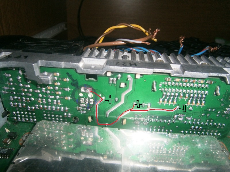

Am primit la reparat un RCA: BMW BUSINESS , modelul 65.12-6.900 402 PH705011121113 PHILIPS 22DC795/23F
din care lipseste o piesa (scoasa prin deslipire de cineva )care poate fii un tranzistor ,integrat stbilizator sau .... Solicit ajutor pentru a depista aceasta componenta, fiind marcat in atasament cu un cerculet si o sageata.Multumesc anticipat.

Avand in vedere ca pinul din mijloc este la masa, cel mai probabil a fost un stabilizator. Trebuie vazita tensiunea de lucru a electroliticului de pe iesire....astfel poti aproxima cam cati volti producea acel stabilizator.

Azi l-am primit la reparat ,maine-l voi demonta . Este o componenta cu patru pini deoarece pinul din mijloc (conectat la masa ) nu are legatura la partea cu radiatorul, deoarece ,acesta constituie o iesire sau intrare .

Multumesc pentru sprijin , componenta lipsa este BSP452.
